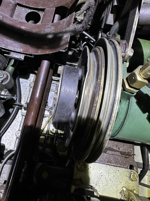

.... und wenn sie eiert, ich habe dafür ne Achsaufnahme für die Drehbank und kanns im Regelfall ausrichten.
vielen Dank für Dein Angebot. Ich komme bei Bedarf gerne auf Dich zu

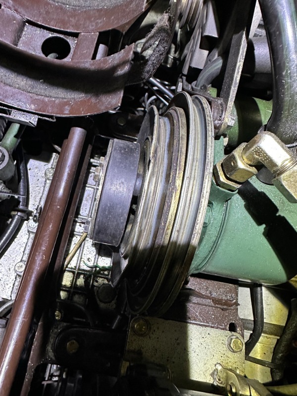

Danke für den Tipp mit Cyril. Der bietet gleich 2 verschiedene an, eine ist out of stock, die andere noch verfügbar. Gab es für den SM 2 verschiedene Ausführungen? Meiner ist ein IE aus 1973

Hier erhalten Sie die Okinole-Riemenscheibe
www.kleinanzeigen.de/s-anzeige/citroen-s...-/666509054-223-1918

in F bekommt man gedrehte Riemenscheiben für die Originalriemen. Musste nix umbauen. Evtl. hat Sars die auch. Aber kauf mal die originalen Gummikupplungen für die Welle der Nebenantriebe.  2 Stück. Du hast viel zu harte amerikanische Reproduktion drin aus den 90ern. Alte Riemenscheibe nicht müllen, vielleicht krieg ich die hin.

Die hat Cyril in Alu aus dem Vollen gefertigt. Ich habe selber aus Guß gewerkelt.

Liebe Alle,
nachdem der Starter kaputt wurde, das Auto aber in einer Garage im Keller stand, musste ich mittels Bohrmaschine den Druckspeicher füllen um das Auto aus dem Verlies zu bergen. Bei dieser Gelegenheit bemerkte ich, dass meine kleine Riemenscheibe für den Klimakompressor leider etwas ramponiert ist.
Wer kann mir sagen, wo ich eine okinole Riemenscheibe her bekomme. Ich will nix umbauen wenn geht.
Danke
Hannes
