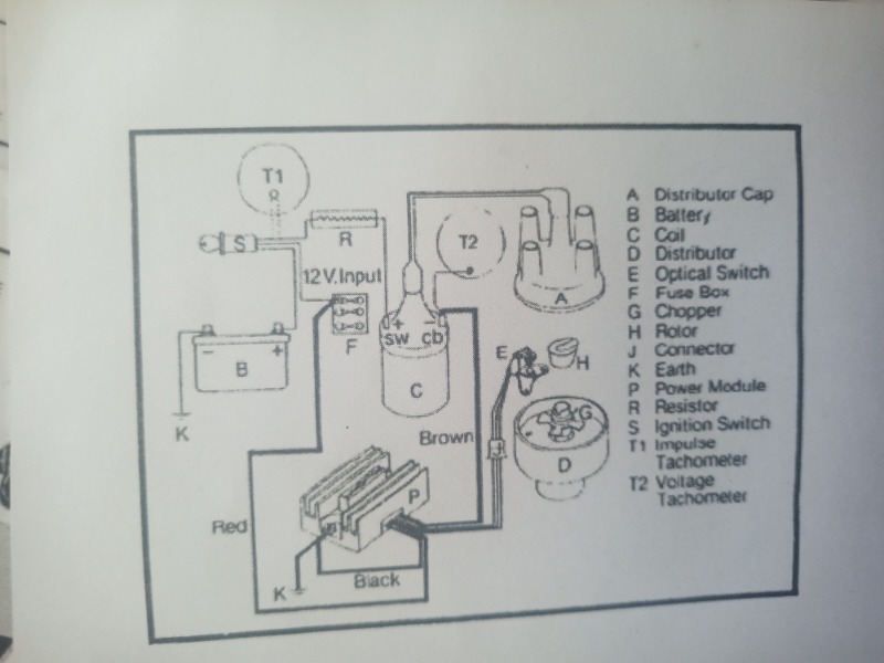

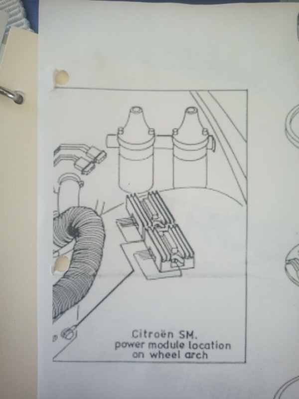

Und die Zündspulen bekommen ihre Spannung definitiv aus den Steuergeräten und nicht direkt vom Zündschloss.
Hallo!
Luminition ist ja nun geklärt.Stand ja auch eindeutig auf all deinen Beipackzetteln drauf.
Ich versuch's noch mal zu erklären:
Das Zündschloß versorgt die Zündspulen nebst ihren Vorwiderstand mit Spannung (+, so ca.12V). Von dort aus bekommen auch die Luminitionmodule ihre Spannung (+), nicht umgekehrt! Die Luminition-Module schalten dann die Spulen masseseitig (-), die sind ja nicht mit Karosseriemasse verbunden (also das was sonst die Unterbrecherkontakte machen)
Achtung: Da die Zündspulen einen Vorwiderstand haben an dem dann Spannung abfällt gilt das gesagte (Spannung 12V, Zündschloß, Versorgung der Module) natürlich VOR dem Widerstand. Wenn du direkt an der Spule (also quasi nach dem WIderstand) misst misst du natürlich geringere Spannungen. Und zwar geringer wenn das Modul die jeweilge Spule gerade durchgeschaltet hat (also wenn der ehemalige Unterbrecherkontakt zu wäre), denn nur dann fließt ja Strom und es fällt Spannung am Widerstand ab.
Ich vermute jetzt mal kühn du hast hinter dem Widerstand gemessen und deshalb stets lustig schwankende Spannungen gesehen...
@Andy und andere Luminition-Fans: Fahrt ihr eigentlich die Originalspulen mit Vorwiderstand oder andere, ggf. ohne Widerstand?
Viele Grüße,
Michael

Lumenition Zündung, hab ich seit Jahren drin, robust und gut, die anderen Bauteile sind dann original, also 2 Spulen, Original Verteiler und der Drecks Verteilerfinger.
Auch auf DEINER Zeichnung sieht man das an der Zundspule 12V direkt vom Zündschloss anliegen (bzw. am Vorwiderstand).
Ich habe nun auch einmal den Post Verlauf angeschaut und kann mich nur wundern.....MichaelN hat alles sehr sehr richtig und sehr gut nachvollziehbar erklärt....ich weiss nicht ob das hier Sinn macht...
Letzter Tip - wenn ein Modul defekt ist läuft er noch auf 3 Zylindern.
Versuch mal frische 12 volt an die beiden Zundspulen direkt an plus zu legen (bzw. an die Vorwiderstände) (und evtl. an die Lumi)
um das Zündschloss und die alten Kabel  zu umgehen ;) Wenn es hilft, bau auf Relais um.
Und wenn du noch einen original Verteilerfinger drin hast kauf dir den massiven Neugefertigten vom Club....
Du musst das alles einmal richtig machen sonst macht der Wagen keinen Spass.

Hier noch ein Bild zum Einbau mit dem Hinweis das für den SM 2 dieser Steuergeräte verbaut werden müssen. Mehr hab ich dazu nicht.
Grüsse Ralph

OK, vielleicht muss ich für mich erstmal klären was das für ne Zündung ist und wie alt. Fakt ist, 2 Zündspulen und 2 Steuergeräte.
Kann mir jemand näheres sagen anhand der Bilder? Und die Zündspulen bekommen ihre Spannung definitiv aus den Steuergeräten und nicht direkt vom Zündschloss.
Grüsse Ralph
