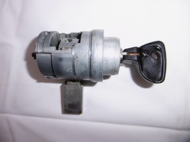

Vielen Dank! Schade, mein CX 20 ist Bj. 1983… wenigstens habe ich einen schönen Schlüssel für den SM zum Umbauen.
  • Beiträge: 253
Re: Zündschloss Odyssee - wer weiß Rat?
23 Nov. 2025 09:40
CX Serie 1 ca. bis Bj. 1981

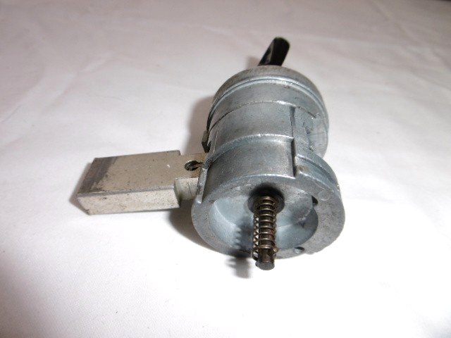

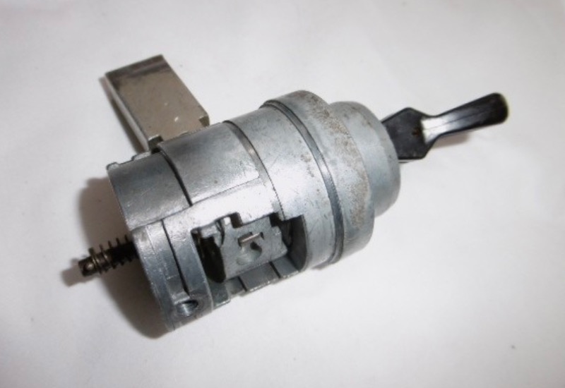

  • Beiträge: 3675
19 Nov. 2025 18:17 - 19 Nov. 2025 18:22
Ich wollte nur wissen, ob eher SM, DS, CX oder auch eventuell GS? SM wäre schön, es schließt nämlich nahezu hakel-frei, und der Schlüssel sieht im Gegensatz zu meinem sehr gut aus.
Es war ein „Beifang“ für 35 Öre inklusive Schlüssel, deshalb habe ich es gerade mitgekauft.

  • Beiträge: 12944
19 Nov. 2025 10:06
Aber der seitliche Schniedel da dran- ist das SM? und das Kontakteil unten geht auch ab, oder?
  • Achims Avatar
  • Beiträge: 1288
19 Nov. 2025 09:10
Sieht erinnerungsmäßig aus wie meins: Vergasermodell EZ4/72

  • Beiträge: 3675
18 Nov. 2025 13:52
Kann mir jemand sagen, was das für ein Zündschloss ist? Welches Modell?
Danke
