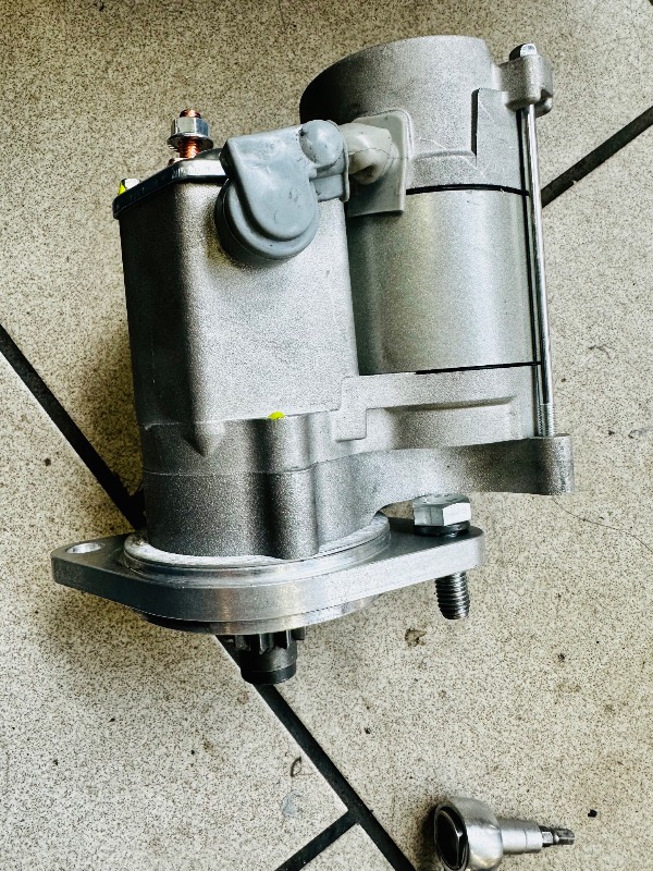

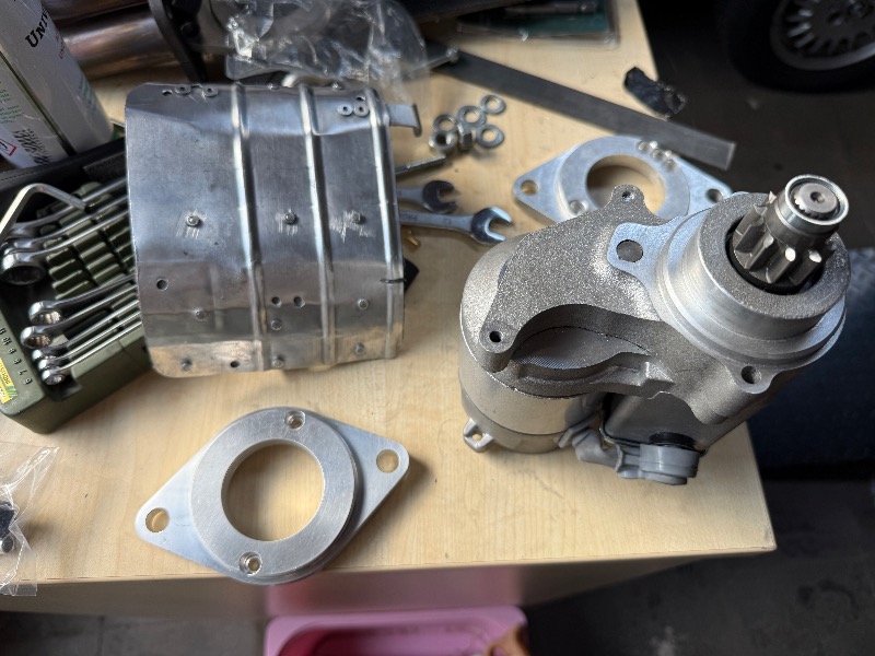

Hallo allerseits. Mein Anlasser ist kaputt. Von 2 selbst gewechselten DS-Anlassern, einer davon ‚El Gordo‘, weiß ich, was für eine Freude das sein kann.
Ersatz in moderner kleinerer Bauform für den SM habe ich schon hier, leider ohne Montagepunkte für das originale Hitzeblech wie beim DS-Ersatz.

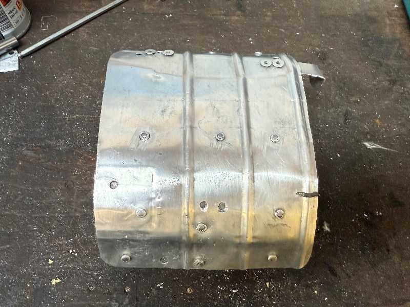

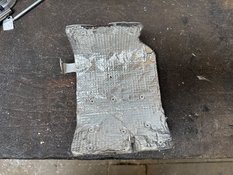

Hat jemand vielleicht Fotos von einem montierten Ersatzanlasser, und von dem gebastelten Hitzblech? Wie wird der alte ausgebaut und der neue Anlasser montiert?
Und kann mir vielleicht jemand in einfachen Schritten beschreiben, wie der Aus- und Einbau geht? So wie ‚Tagesschau in einfacher Sprache‘?
Im Handbuch, was ich habe, habe ich das nicht so gefunden…?
Danke für Hilfe, Mathias

Ich habe den Anlasser vom Franzosen. Der ist anders und hat kein Hitzeschutzblech. Kreativität ist angesagt.
Hat eventuell schon jemand mal gebastelt und stolz von seinem Werk ein Bild gemacht?

wenn das funzt, ist doch ok. Aber ohne Hitzeschutzblech da unten nix gut! Sowas ist aber leicht zu bauen- ich empfehle aber blankes Edelstahlblech dafür wegen der Reflexion, die im gegensatz zum Alu erhalten bleibt.

27 Nov. 2024 10:59
Hallo Mathias,
der Anlasser vom Franzosen ist der gleiche wie der von John Titus. Nur das Hitzeschutzblech musst du dir selbst bauen, wie es aussehen muss kann man auf den Videos gut sehen.
