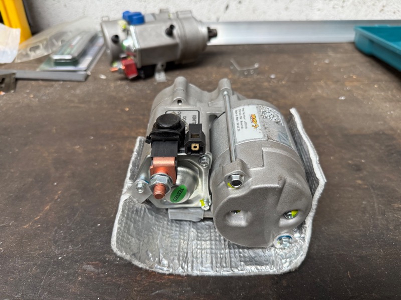

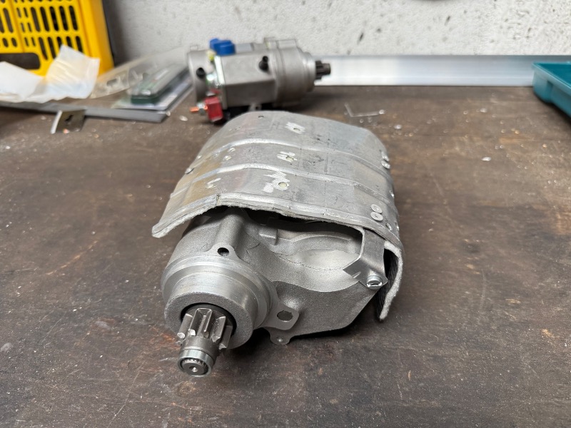

Es geht voran… (Langsam). Fast so schön wie das Original. Immerhin ein originales Alublech, liebevoll in Form getrimmt und zusätzlich innen mit weiterem Hitzeschutz versehen.

Ich habe die Adapterplatte von Limora nicht gekauft, weil ich nur eine geringe Chance sehe, dass die bei mir eine sinnvolle Passung bietet. Ich habe nur ein Fenster von guten 8 Winkelgraden zwischen Motorblock und Krümmer. So kann ich mir jetzt das Hitzeblech anpassen, damit den Anlasser stecken und dann die Montagelöcher individuell in meine Platte bohren.
