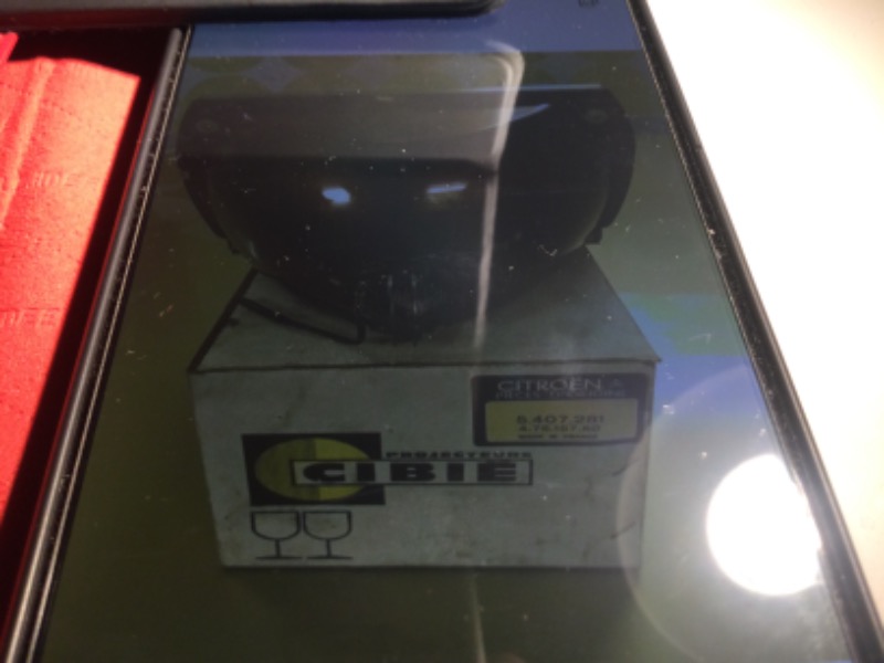

Re: Scheinwerfer
24 Nov. 2022 13:00
  • Beiträge: 1301
Re: Scheinwerfer
24 Nov. 2022 09:16 - 24 Nov. 2022 10:49
Letzte Änderung: 24 Nov. 2022 10:49 von VolkerA.

  • Beiträge: 1301
Re: Scheinwerfer
24 Nov. 2022 07:08 - 30 Okt. 2024 10:48
Letzte Änderung: 30 Okt. 2024 10:48 von VolkerA.
