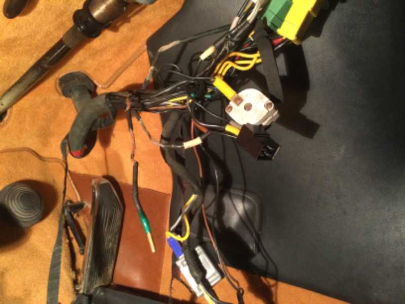

Kann es sein, dass die abgebröselte Isolierung alle Kabel betrifft, die dicker sind - also so ca. 2,5 Quadrat? Da bricht die Isolierung in langen Flocken ab?
Und alles Dünne (Blinker etc.) 1,5 Quadrat ist noch flexibel, weich und ok?
Zum Beispiel dasjenige für das Abblendlicht, das sieht halt sehr lange und sehr viel Strom und damit Hitze. Nur einzelne Leuchten in der Käsetheke sind über Relais angesteuert (habe ich gerade nicht parat, ich meine die Schwenk-SW? Jedenfalls nicht das Abblendlicht).
Konkrete Abhilfe ist dann a) die flexiblen Zentimeter bis in den umwickelten Kabelbaum hin neu isolieren (hast Du ja vor), b) Relais zur Entlastung dieser Kabel und auch des Lichtschalters.

Zur Überbrückung Steck einfach die beiden Kabel am Dimmer zusammen und lass den Dimmer an seiner Position. Die Kabel solltest du mit Schrumpfschlauch neu isolieren. Andy

Gott sei dank nur auf 10cm.Der rest ist tip top.Ich werde weiter abwickeln.Ich sehe kein grund alles rauszureisen.Ich kann mir vorstellen das einige Sm da in flammen  standen..Bei slch einer luserhaften verkabelung.Wenn man das Lenkrad verstellt kann man auch mal ein Kabel ankratzen.Den Dimmer hab ich wie Meister Heene gesagt hat so gereinigt wie er es vermittelt hat.Aber wie kann ich den Dimmer überbrücken wenn er nicht mehr will

Ja 3 Kabel hatten keine Isolierung mehr gehabt

Jetzt wess ich auch was gekokelt hat.das güne kabel mit dem roten stecker hat sich feigemcht..ich muss den kabelbaum bische aufmachen und schauen.ich habe es wol angekratzt.

Also da solltest Du mal alles überprüfen da vorne.
Der Dimmer raucht jedenfalls serienmäßig nicht. Da geht 1 Kabel rein, eines raus. Was immer dreckig ist, sind die im Keramikkern liegenden Widerstandsspiralen. Leg den ganzen Dimmer mal in Waschbenzin, dann blas mit Bremsenreiniger raus und ziehe auf der Laufbahn zwischen Kontaktfeder und Spirale ein paarmal mit Löschpapier durch. Vielleicht war ja Dein Auto ein Raucherauto, die haben dann über dei Jahre ganz schön schmierigen Dreck angesammelt an solch feinen Komponenten.
