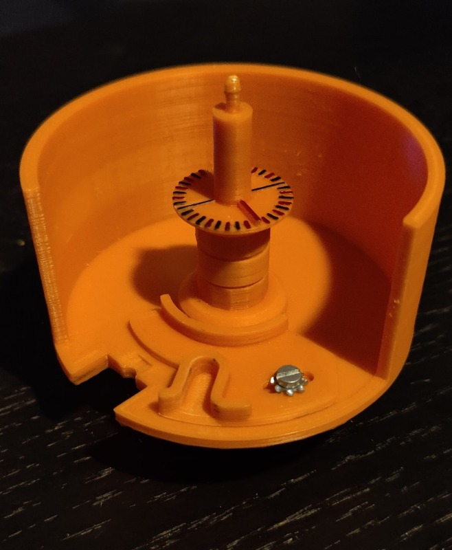

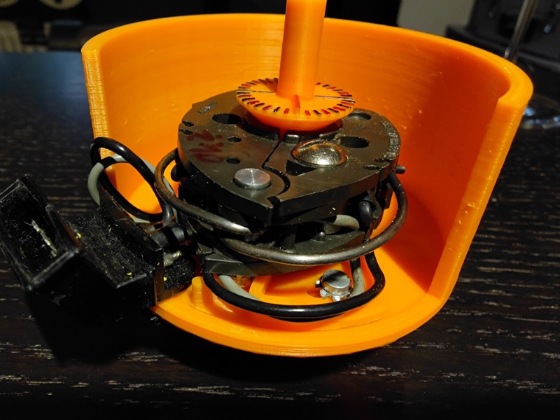

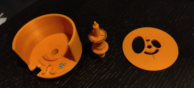

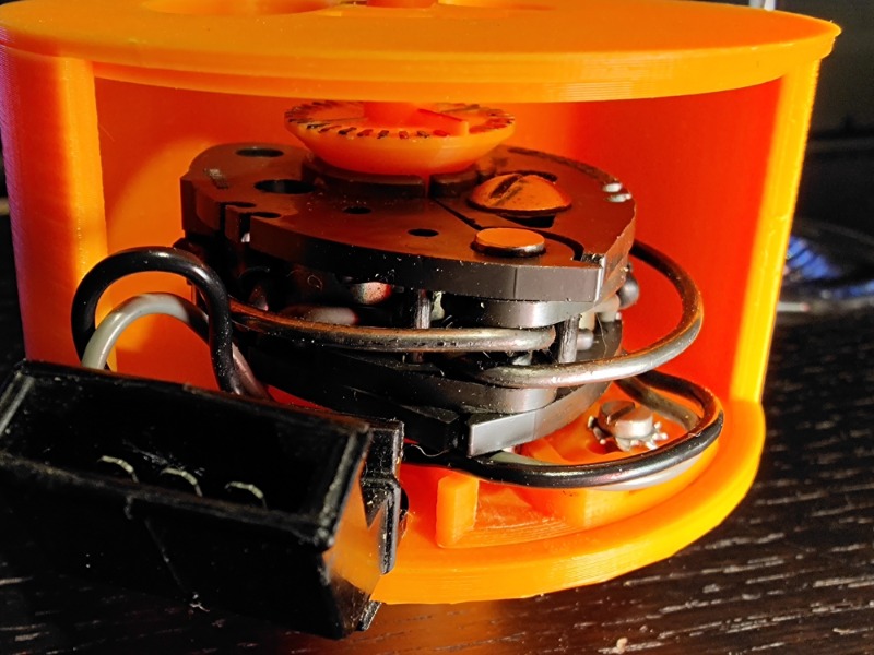

Für alle Ungeduldigen (zuerst hat es ja hier gar keinen interessiert, dann auf einmal diese Ungeduld... ;-) hier noch die Bilder vom ersten Gebiss-Prototypen. Noch nicht perfekt, einige Maße müssen noch angepasst werden, aber zumindest funktioniert es grundsätzlich schon mal.

So, die Teile sind jetzt fertig und ich kann sie im Laufe der Woche verschicken. Ich hätte insgesamt mal vier Stück zu vergeben, schickt mir bitte eine E-Mail an vespa[at]vespiciveri.at mit eurer Adresse. Die von Andree hab ich schon, bleiben also noch 3 über erst mal.
Wenn die bei Euch dann erfolgreich getestet wurden, kann ich noch weitere drucken. Für den Versand der Demo-Stücke nach D hätte ich gerne 15€ (das kleinste Päckchen kostet mit der Post leider mittlerweile 14€, Versandzeit 2-3 Tage... ), ich antworte euch dann, nachdem ich's abgeschickt hab mit der Sendungsnummer und meiner IBAN.

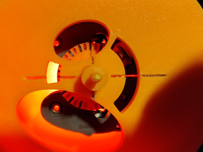

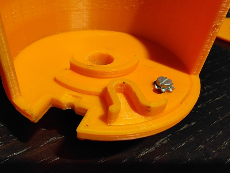

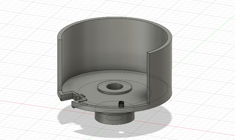

Ich verschicke die Teile mit orangem Gehäuse (ist für die Durchleuchtung von unten am besten) und teilweise verschieden Farben für die anderen Teile (weil ich da ausprobiert hab, welches Filament gut geeignet ist und ich sie nicht wegwerfen möchte), also nicht wundern, wenn es etwas bunt ankommt. Qualität ist aber für alle Teile gleich.
Gedruckt ist alles mit ABS. Hab PLA und PETG probiert, die Ergebnisse sind aber nicht zufriedenstellend gewesen. Das ABS ist ziemlich robust, es solte also nichts abbrechen, aber die Drucke haben eh keine fragilen Elemente. Die vorgenommenen Änderungen zur ersten Version weiter unten sind:

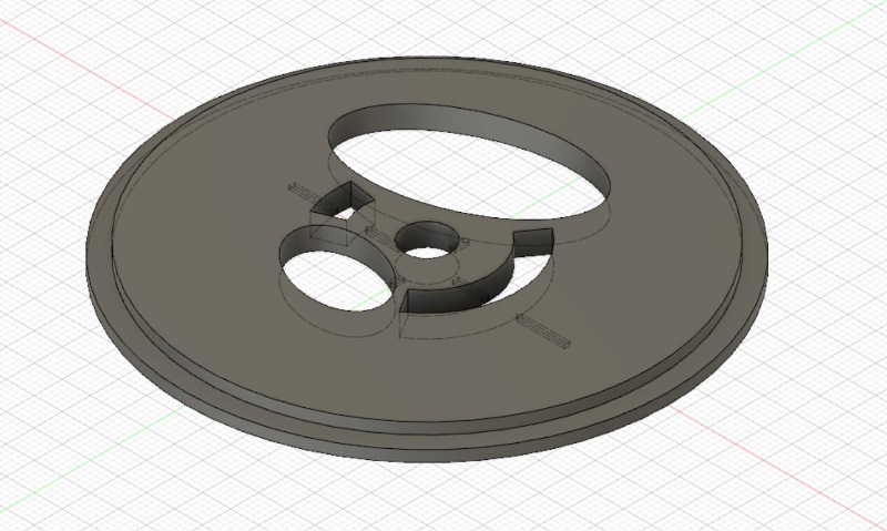

- Deckel mit anderen Markierungen, Durchmesser leicht angepasst

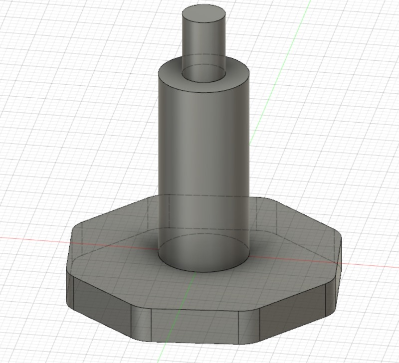

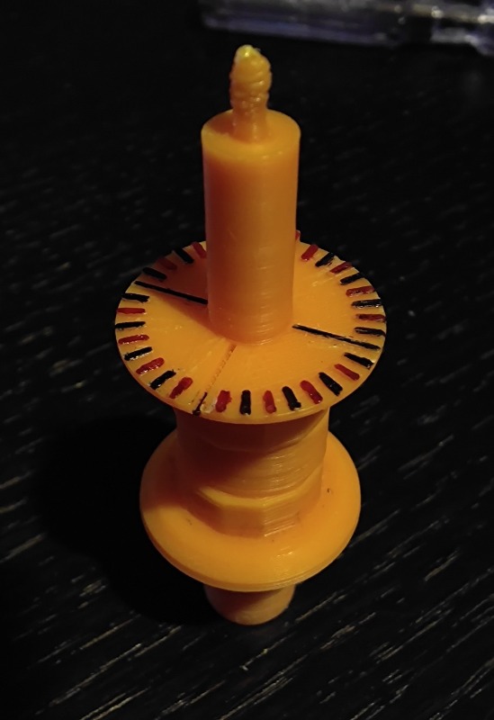

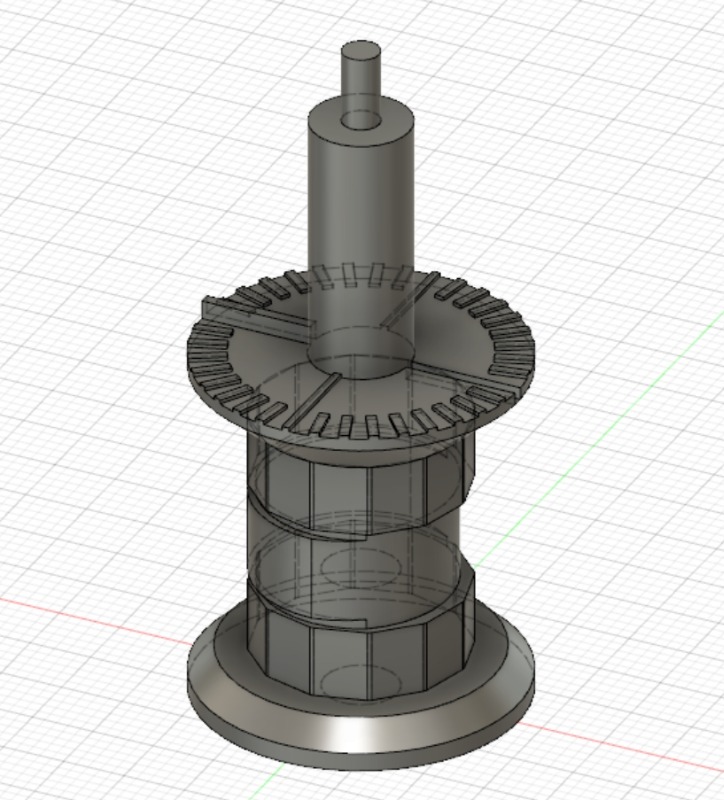

- Nockenwelle und Griff haben jetzt eine Nut und eine Nase, damit der Griff in der Nockenwelle bei aufgestecktem Gebiss nicht durchdreht. Außerdem hab ich den Schaft oben verlängert, damit man die Welle auch von oben drehen kann.
- Das Schraubenloch für die Halteplatte hab ich nach unten verlängert, damit für die Schraube mehr Material bleibt. Im Loch ist ein Gewinde gedruckt, M3,5 x 0,6.
- Die Gradzeiger auf der Nockenwelle sind jetzt alle erhaben, da sonst der Überhang nicht sauber gedruckt wurde.
Das Gewinde für die Halteplatte ist natürlich nicht ganz so genau, sollte die Schraube bei euch durchdrehen, dann kontert sie einfach mit einer Mutter. Natürlich könnt ihr auch eine Blechschraube hineindrehen. Bitte nur vorsichtig und nicht mit zu großem Durchmesser (max 3,8 mm), da sich sonst die Schichten evtl. auseinandergedrückt werden könnten.
Alle Teile passen eigentlich out-of-the-box, beim Aufstecken der Nockenwelle auf den Drehgriff halt nur genau schauen, wo die Nut ist, sonst gehts nicht zusammen... ;-)

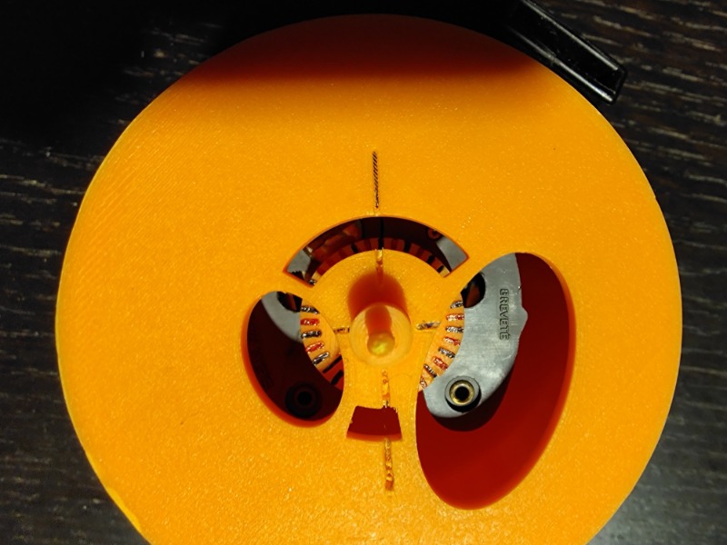

Tipp für die Verwendung: Den Deckel nach dem Aufstecken so drehen, dass die lange Markierung über dem hinteren Spalt in der Mitte des Gebisses liegt. Dann sollten die Kontakte beim Drehen der Welle den größten Öffnungswinkel haben, wenn die höchste Markierung auf der Nockenwelle genau im 90° Winkel zur Markierung auf dem Deckel zeigt. Damit sich der Deckel beim Einstellen nicht verdreht, einfach mit Tesafilm o.ä. fixieren. Vielleicht fällt mir für später noch irgendeine intelligente Arretierung ein. Wer die Teile gerne mit einer glatteren Oberfläche hat, kann die einfach mit Aceton (100%iges) abreiben, das löst die Oberfläche leicht an und glättet die Rillen etwas.
Markus
Hier noch ein paar aktuelle Fotos:

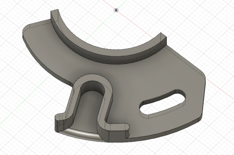

Das Gebiss hab ich ebenfalls fertig konstruiert. Habe gegenüber dem original kleine Anpassungen vorgenommen, damit die Elemente etwas stabiler sind (u.a. kleine Wulste zur Verstärkung), auf die Passform oder Funktion haben die aber keine Auswirkung. Beim Material hab ich einiges ausprobiert und hab auch hier die besten Ergebnisse mit ABS erzielt. Habe mir ein Filament mit minimaler thermischer Ausdehnung.
Ich habe auch Nylon/Carbon ausprobiert, bietet eine sehr hohe Festigkeit in der x/y-Ebene, ist extrem leicht und verbiegt sich kaum. Allerdings ist es auch recht spröde, dünne Teile brechen demnach leichter ab. Ob es also alltagstauglich wäre, kann ich noch nicht sagen.
Temperaturbeständigkeit bei ABS ist bis 110° gegeben. Normalerweise sollte das ja für den Zündverteiler genügen, selbst wenn es dort unten ziemlich heiß drin wird. Leider hab ich keine Kontakte und Nocken mehr in ausreichend gutem Zustand, um es selbst zu testen, daher müsste mir entweder jemand neue Nocken und Kontakte zuschicken oder ich verschicke die Teile und jemand baut es zusammen und testet es.
Die Teile passen ansonsten gut zusammen, Nachbearbeitung sollte bei ABS eigentlich nicht nötig sein. Hängt natürlich von der Druckqualität des jeweiligen Druckers ab. Entgraten ist natürlich nötig und Glätten mit Aceton wäre sicher von Vorteil.

Aktuelle Bilder:
