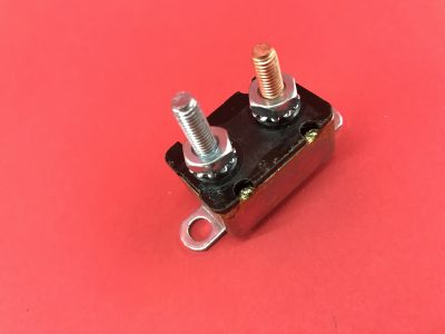

Diese omiösen Dinger heißen 31 und 32 im Schaltplan. Rot geht zu dem Relais (#33), welches die Kühlerventilatoren anschaltet. Gelb geht zu dem Relais (#34), welches - bei eingeschalteter Zündung - Spannung für die Innenraumlüftung und die Fensterheber zu Verfügung stellt.
Eine Quetschverbindung gibt es eigentlich nicht an den Sicherungen. Wahrscheinlich meinst du die Ringkabelöse zum Anschrauben. Die Thermosicherungen gibt es auch noch neu zu kaufen. Hat bestimmt der Club oder wie hier das Bild bei Citrosars.
