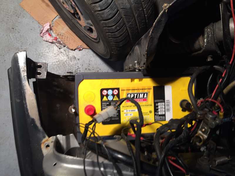

In 2017 habe ich den Optima Redtop durch sein grosse Bruder Yellowtop ersetzt. Der Redtop hat 20 Jahren ohne Probleme funktioniert aber ohne Klima weil der Kompressor kaputt war. Der Yellowtop passt gerade obwohl mann den Rahmen etwas zurecht biegen muss und etwas vom der Batterierand abschneiden muss. Seit 2017 funktioniert auch der Klima wieder. Kosten Yellowtop etwa 250 Euro.
