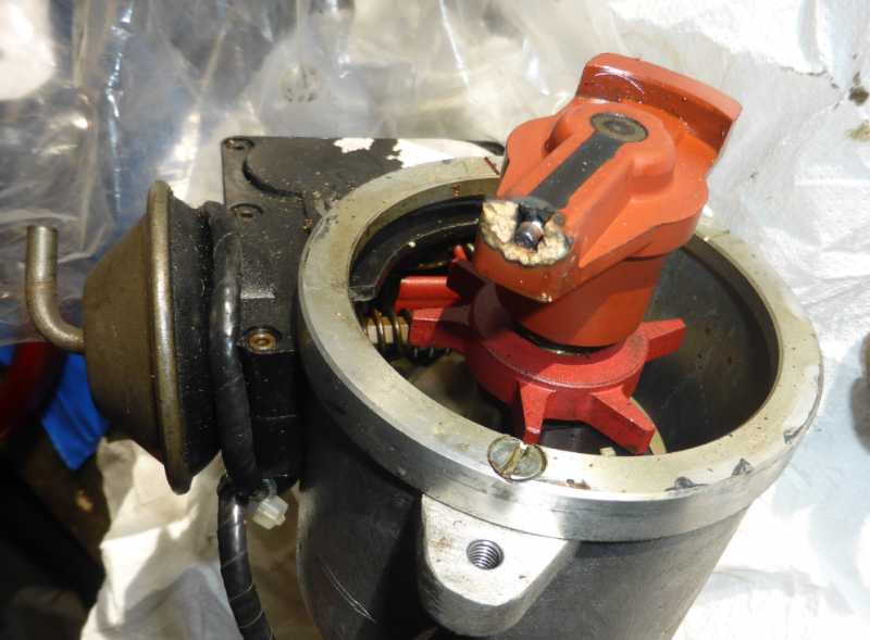

Hi, habe kürzlich meinen Jäger Zündverteiler ausgebaut, weil durch dieses Teil öl austritt.
beim öffnen der Kappe habe ich festgestellt, dass der Kontakt des Verteilerfinger weggebrannt ist.
Der Wagen lief allerdings noch einwandfrei. was ist da geschehen?
der Finger hat die Nr. ELV077 von Beru, weiss jemand welche Kappe dazubestellt werden muss? Mercedes Typ ? oder ?

...Die Kappe ist ein Standardteil vom Euro 6 Zylinder von Vovo und Peugeot. erkennt man an den in unterschiedlichen Abständen stehenden Zündkabelanschlüssen (immer zwei ein wenig enger zusammen)
Der Finger ist ein größeres Problem, das Standard teil passt nicht in den Verteiler, weil die original Verteilerachse zu groß ist. Der muß extra ausgefräst und mit seinem Führungszapfen angepasst sein (zieh in mal ab, dann siehst Du das), gab es aber bim Clubservice ?!

Glaube, ich habe noch ne kpl Zündungssammlung Jaeger, ca 500km maximal bei meinem IE drin. Ohne Verteilerkomponenten.
Das mit dem verbrannten Finger ist das Problem bei der J Zündung, das anscheinend öfter auftaucht. ich habe daher auf Lumi umgestellt und meine Ruhe. Die JZ hat in meinem IE Verteiler einen Funkensturm verursacht, dass alles verbrannt war. Finger und die Gebisskontakte und alle Federn unten drin. JZ ist anscheinend nicht kompatibel mit jedem SM. Glücksache.
Wer meinen Teilesatz will- alles die nicht verbrannten komponenten- für € 250 such ich alles raus. Dann hättest Du auch alels Andere als Ersatzteil. Einzeln geb ich aber nix ab.

Josef, den Finger gibt es auch einzeln beim Club.
