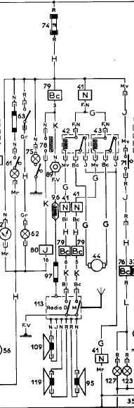

Das ist natürlich Fischen im Trüben in Reinkultur. Ich hab hier den relevanten Ausschnitt vom Schema angehängt. Vorneweg sei gesagt, die ausgefallenen Verbraucher laufen weder über die von Dir gereinigten Bi-Metall-Sicherungen, noch über irgendwelche Stecker in Motorraum.
Das Radio ist über den gelben Stecker 79 in der Mittelkonsole direkt mit der Sicherung 11 verbunden, während Bremslichtschalter (71), Uhr, Handschuhfachbeleuchtung (75) und Leselampe (62) direkt mit Einzelsteckern am Hauptkabelbaum hängen. Einzig die Motorantenne ist mittels schwarzem 4-Pol Stecker an der Spritzwand angeschlossen.
Aber die Tatsache, dass keiner dieser Verbraucher funktioniert, deutet eher auf ein Problem direkt im Kabelbaum nach der Sicherung 11 hin. Wenn Du korrekt gemessen hast, und wirklich auch nach Sicherung 11 noch 12V anliegen, muss das Problem irgendwo zwischen der Sicherung und dem ersten ausgefallenen Verbraucher liegen. Das ist hier der Anschluss für den Bremslichtschalter, den Du unter dem Teppich neben der Lenksäule findest, da wo der Kabelbaum vom Motorraum her eine Schlaufe macht. Daran findest Du drei Einzelkabel die nach unten zur Bremsbetätigung laufen. Mach da mal den Mauve Stecker ab und prüf ob Du da 12V hast. Falls nicht, würde ich mal nach durchgescheuerten Kabeln im Bereich der Spritzwanddurchführung suchen.
