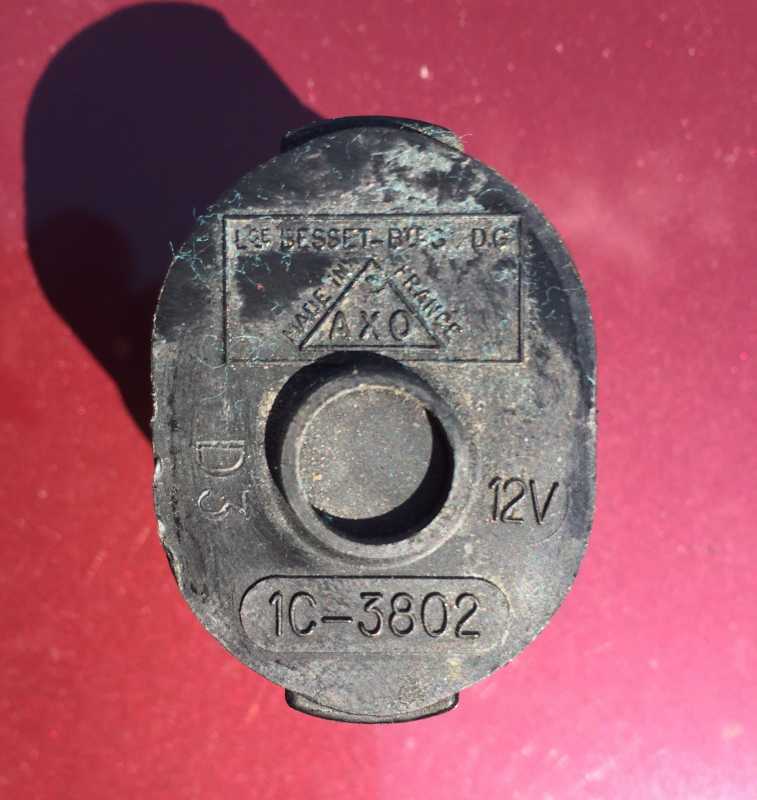

Vielen herzlichen Dank für Deine exakte Erklärung. Der Fehler ist wohl gefunden. Das besagte Relais 1C-3802 (siehe Anhang) vom Stecker 161 hat seine kontaktfreudigste Zeit schon längst hinter sich und der bereits gelegte Plus am weissen Kabel war am anderen ende abgebrochen. Et voila! Nun frage ich mich wer denn noch so ein Teil liefert oder was für einen Ersatz es im Handel gibt. Wenn Du das auch noch wüsstest...ja dann aber Hallo!

Das Relais, was du da Fotografiert hast, ist das von der Klimaanlage, das hat nix mit der Einspritzanlage zu tun!
Da schein aber richtig der Kupferwurm drinn zu sein!!

Ganz vielen herzlichen Dank Euch allen. Dir Dirk, für die Bemerkung, dass dies das Klimarelais sei (jetzt weis ich auch schon mehr, warum die nicht funktioniert), so habe ich auch erst richtig nach dem schwarzen Stecker, der mir Werner beschrieben hat gesucht (das gammlige Klimarelais liegt ja sehr nahe und als ich den Zustand sah, dachte ich jetzt habe ich sie, die Fehlerquelle) und auch gefunden. Direkt Plus drauf, Pumpe läuft. Verbindung zum Relais geprüft, i.O. und dann... Mein neu montiertes Bosch-Relais, dass ich eben weil es ein neues ist, nie geprüft habe, mal gecheckt und siehe da, das war defekt. Neues rein und alles ist in Ordnungsgemäss angeschlossen und funktioniert.
