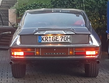

Nach einem informativen Gespräch mit unserem LED-Spezi an Volker A.'s Stand in Amsterdam, habe ich es gewagt mich in Ekkis Fußstapfen zu begeben.
Möge er mir verzeihen...! :oops:
So wird man wenigstens gesehen.

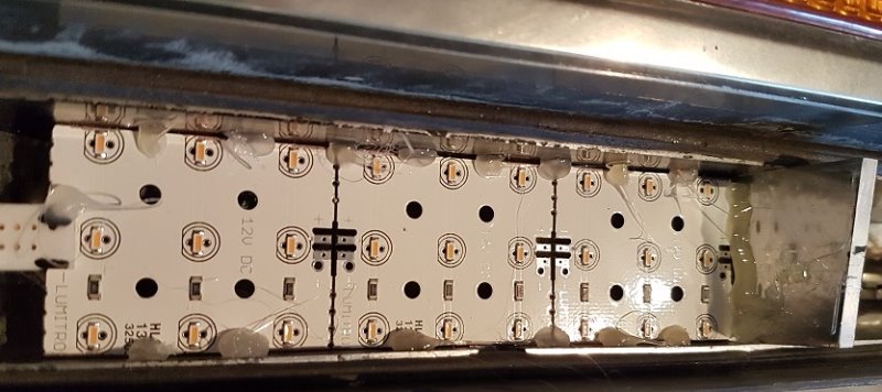

Nich Plug und play: Löt und play:
Die Schaltung gibt es für so etwa 23 Euronen bei Conrad, Runlights for Runaways.
Deutsch: Lauflicht für Fortgeschrittene:
[img
Man nehme 'ne Platine und löte LEDs druff:
[IMG
von hinten:
[IMG
und drin:
[IMG
Stöpsel und Spiel eben...
Geil ist halt, daß diese Schaltung von den Abmessungen her genau in das Blinkerhegäuse basst! Als hätten die das gerochen!

Aber der Blinker ist nur Show:
Die Helligkeit des Rückfahrlämmbles übertrifft die Helligkeit der Scheinwerfer vorne: 5 Segmente von Hochleistungs-LEDs:
Der Hammer! Riesenleuchtkraft mit wenig Hitzeentwicklung.

Also mit der Beleuchtung und den Bremslichtern sollte man sich halt im Rahmen des Erlaubte halten. Bei den Rückfahrscheinwerfern kann man IMHO zulangen, da man die ja wirklich nur braucht um beim Rückwärtsfahren ordentlich was zu sehen. Man bedenke: Früher waren die Positionslichter mit 5 Watt Birnen bestückt, dann kamen schon die 7Watt Birnen, heute sind es stellenweise LEDs. Allgemein wird's immer heller, da sollten wir nicht außen vor bleiben, speziell wenn man die Autos täglich benutzt wie ich.
Zu "Conrad":
Nur die Lauflichtschaltung und die universal-Lötplatinen habe ich bei denen gekäfft. Die LEDs gibt es bei Leds.de. Löten und basteln muß man, weil man die Dinger ja auf die Platinen bringen muß. Außerdem sind die LEDs entweder für 3.2V oder 12V ausgelegt. Daher muß man die entsprechend in Serie schalten oder mit Widerständen versehen, damit die nicht bei einer Bordspannung von etwa 14V durchschmurgeln.

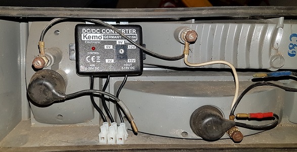

So!
Nu ist auch das letzte Problem aus dem Weg regäumt: Die Blinker hinten benötigen mit dem Lauflicht Dauersaft und kein abgehacktes Blinksignal. Da ich aber nicht den gesamten Kabelbaum aufdröseln wollte um dann auch noch mit der Warnblinkanlage auf Kollisionskurs zu kommen, habe ich rechts am schwarzen Stecker (N77 im Schaltplan) pro Seite je ein Relais neigerunzt.
[IMG
Das Teil ist von Hella und auf Abschaltverzögerung einzustellen, so daß es das "Aus" des Blinkers einfach überbrückt, und schon funzt es.
Die Dinger heißen "Relais mit Abfallverzögerung" auf Teutonisch. Das hat nix mit zu spät entsorgtem Biomüll zu tun! ;)
