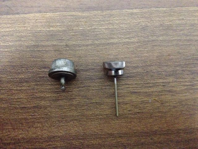

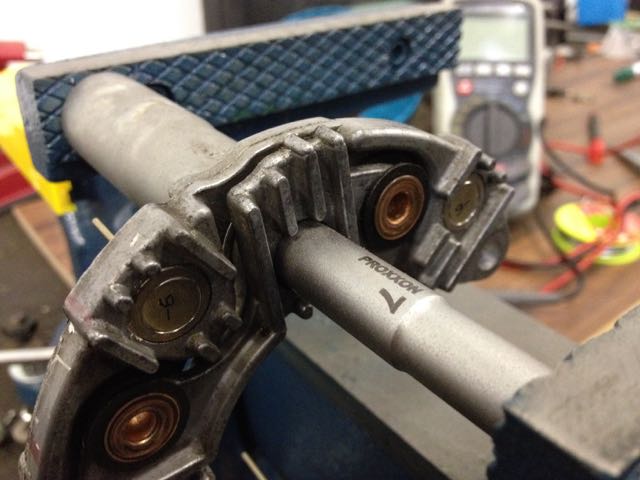

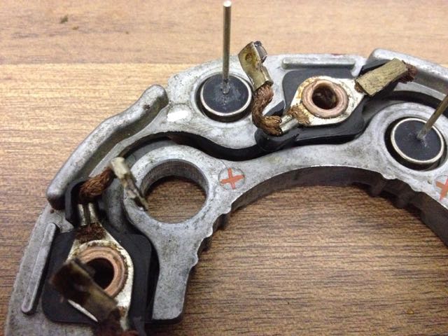

Das mit den Dioden ist klar, die habe ich am Lager, aber normal tausche ich immer ganze neue Platten ein, diese mit den kleinen elektronsichen Dioden. Da hab ich auch noch welche hier. bei den alten Dioden ist nur das Problem, wennn man die Pole weich anlötet, dass das im Zweifel mal so heiß werden kann, dass die Lötung aufmcht. Man muss das irgendwie vercrimpen zusätzlich.

Lass doch die alte Lima drin.
Dioden tauschen Gibt es hier
und bei der Gelegenheit auch gleich die Kohlen und Lager erneuern und man hat wieder Ruhe für viele Jahre.
