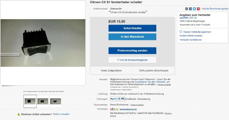

Also, am alten Schalter: 4 Kabel: Rot, Blau, Schwarz und ohne Makierung
Am neuen Schalter: 5 Kontakte: In die Mitte den Schwarzen +12V, Ganz aussen: Rot und Blau oder andersrum.
Die freien mit dem blanken Kabel (minus-), da vom alten Anschluss nur ein Kabel da ist, von diesem Kabel eine Abzweigung herstellen ( also einen 2 Minus Anschluss).
Eigentlich ganz einfach, wenn nicht, bitte zu einem Experten fahren!!

D.Trompeter schrieb: und sogar beleuchtet
Schalter
Der Schalter sieht gut aus. Chromrahmen umbauen.
Elektrik anpassen: IN der MITTE +12V, dann jeweils danebem MINUS - ,die äußeren gehen zum Motor. D.h. es braucht nur ein zusätzliches Minus Kabel.
Das gilt für alle diese 5 Poligen Schalter.
Verzeihe einem schrecklichen Elektriklaien der gerade die Alpine Schalter bestellt hat: Wohin gehen diese diversen zusätzlichen Minuskabel neben der Plusleitung? Gibt es eine Skizze ?
Schalter
