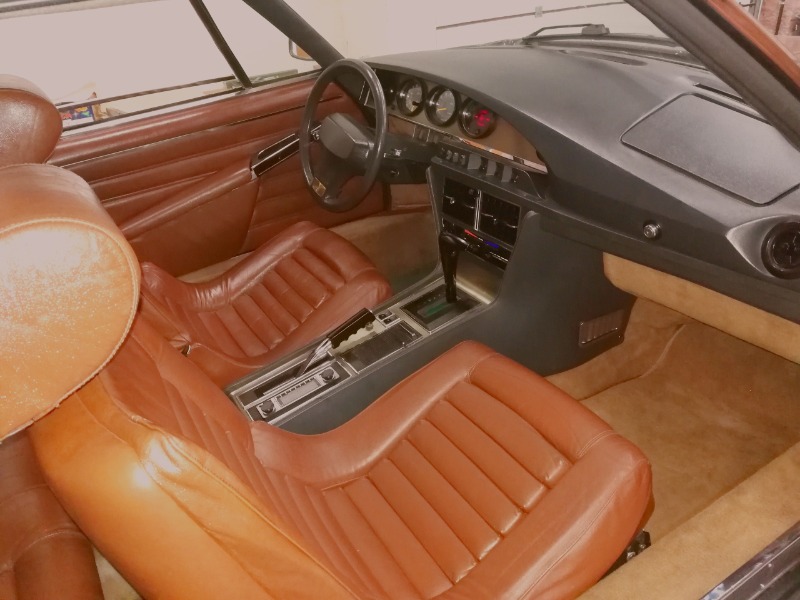

mein SM war orginal Braun, bei der Restaurierung wurde er Holraumkonserviert und neu Lackiert, Schweißarbeiten oder Spachtel konnte ich mit dem Lackdickemesser nicht feststellen. Die Lackierung wurde gut ausgeführt.
Habe nicht vor den SM auf Schaltung umzubauen, habe ja zwei Jahre nach einem Oldtimer mit Wandlerautomatik gesucht.
Nachdem die Vergaser eingestellt wurden bin ich von den Fahreigenschaften komplett überzeugt. Lediglich beim Warmstart nach ca. 30 Minuten Standzeit habe ich Probleme. Seit ich Super Plus mit 100 Oktan von Aral getankt habe, startet er einiges besser.
Wenn du Intresse hast, könnte ich dich gerne einmal am Ammersee mit meinem SM besuchen.
Gruß Michael
Letzte Änderung: 07 Okt. 2020 19:07 von Beck.

der war nicht mal vorher schwarz? Aber nee, dann müsste er rote Veloursausstattung innen haben, den kenn ich ja.
Ich stamme übrigens aus LU, wohne aber hier am Ammersee seit 30 Jahren. Wenn Du Automatic- spezifische Fragen mal wann haben solltest, ich ahbe auch diverse Spezialdokumente dazu. Bist also mit dem BW nicht alleine und musst ihn nicht auf Schalter umbauen- janicht! Mal gut einstellen und dann warm Kickdown machen, das überzeugt!

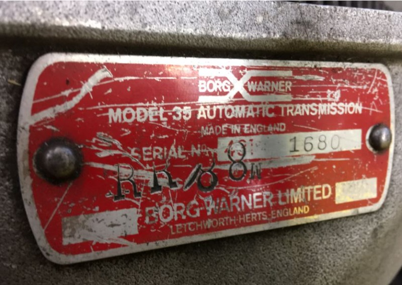

Ja, die Schilder in Rot sind meines Wissens immer 3,0er. 2,7 er schwarz. Darauf weist auch die Drahtsicherung des Wandlers hin, denn nur die vom 3,0 fallen ohne heraus, die 2,7er Wandler sind auf dem Konus meist bombenfest gewachsen.
Was das RR heißt weiß ich aber auch nicht, aber scheint öfter mal vorzukommen. Beim 3L von Heribert Schmidt war das auch drauf.
Heißt das überholt? Auf ein Rolls Royce- getriebe wird es ja wohl nicht hinweisen, auch wenn die damals mit dem BW 35 ausgestattet wurden wie der SM.
Also Fazit. Außer den mir bekannten Automaten leigen ebstenfalls Getriebe in der Halle. VA, wie war das jetzt mit dem 1€ Kaufpreis?

Andy schrieb: Ist das bei Dir ein 2,7 oder3,0 Getriebe?
Dazu habe ich Harry Martens kontaktiert -> 3 Liter.
Fotos dazu habe ich dem unteren Beitrag hinzugefügt.
Gruß, VolkerA.
2,7 ist der Wandler mit Konus auf der Welle, bei 3,0 mit Zahnung.
Konnte ich nicht erkennen, vielleicht kann man das aber dem BW-Typenschild entnehmen:431 mit eingeschlagener 1680, über allem ist ein RR/88 eingeschlagen.
