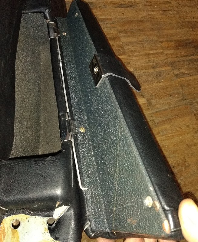

  • Beiträge: 12898
Re: Armlehnenklappen Innenverkleidung
30 März 2020 19:53
Zugschlaufe nur die dünner gepolserte Kalppe an der Fahrerseite. Die anderen sind dicker gepolstert und haben damit einen besseren Hebel zum uffmache.
30 März 2020 16:24
Hallo!
Also war erst Edelstahl und später Schrumpflack?
Der ET-Katalog gibt den Unterschied leider nicht wieder, da werden die Armlehnen nur nach ihrer Stofffarbe/Leder unterschieden.
Bei der Gelegenheit ncoh eine Frage: Welche Klappen hatten Zugschlaufen (Vermutung: vorne beidseitig) , welche nicht (vermutlich hinten) ?
Gruß Michael

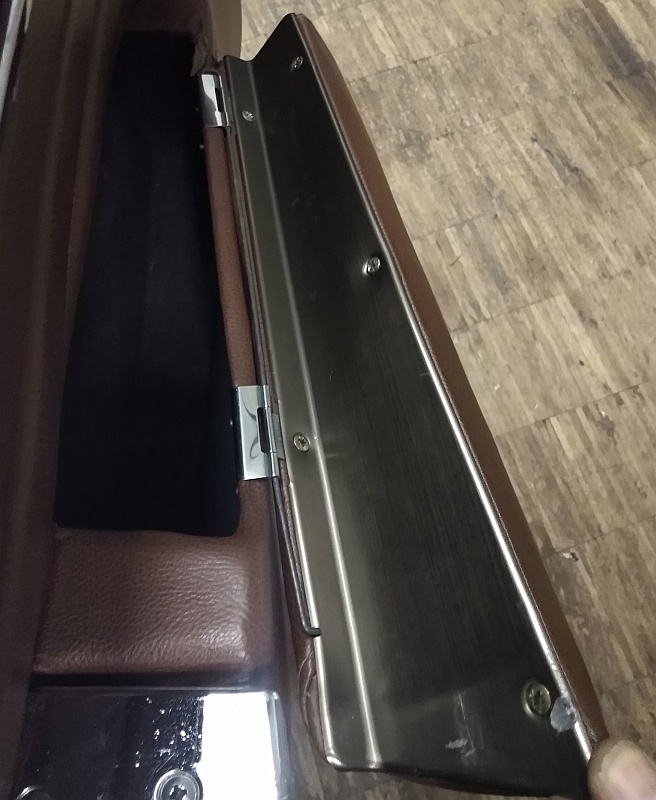

  • Beiträge: 3361
30 März 2020 13:41
Schick!
Habe ich noch nicht gesehen, diese Metallblenden - ich kannte auch nur den Schrumpflack.
  • Beiträge: 1280
30 März 2020 10:11
ja in der ersten Vergaserversion waren es diese optisch an die übrigen Metallflächen- Schalttunnel Armaturenbrett Ascher hinten angepassten Ablageverblendungen,
egal ob stoff oder leder

  • Beiträge: 12898
29 März 2020 16:58
Zwei späte Sm (74+75) ich habe, beide mit Schrumpflack.
Es ist eher Vergaser und IE als Grenze anzunehmen.
Ausnahme BW- Sm, die ahben mitgewechselt, aber immer Vrgaser. Aber die späten haben auch IE- Karrosserien.
Sonst- gugg im Teilebuch, Gruppe 8 schätze ich.
29 März 2020 13:53
bei den aufzuklappenden Armlehnen über den Innentaschen der Türverkleidung/Seitenverkleidung gibt es offenbar zwei Ausführungen des Innenlebens:
Die Blenden in Edelstahl glatt oder Schrumpflack.
Weiß jemand wann was das andere abgelöst hat? Ist das eine Baujahrsfrage oder vielleicht Stoff vs. Leder?
Danke!
