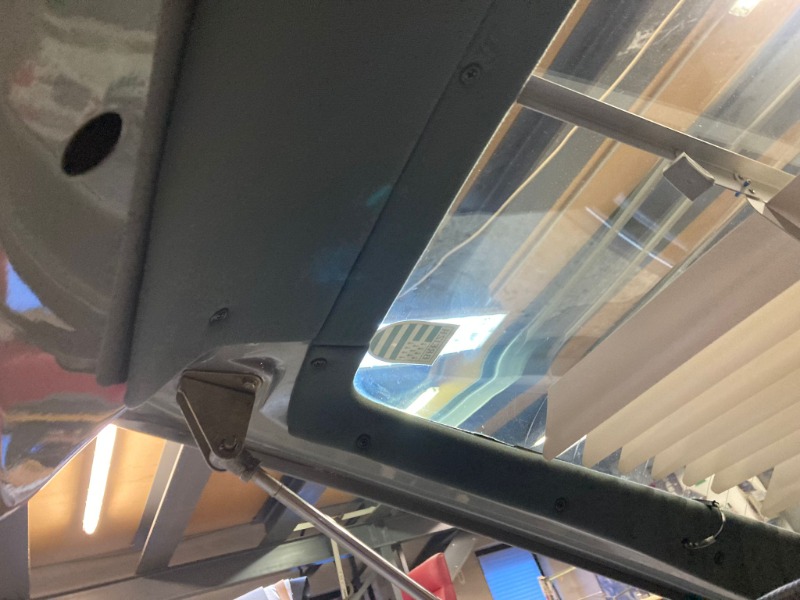

Die Hutablage: Da hat mal einer hintere Gurte oben hingeschraubt. Die Löcher kannst Du ggf mit solchen Knöpfen schließen, wie man sie an Chromstoßstangen verwendet, um alte Bohrungen von Zusatzscheinwerfern zu kaschieren. So Zeug: www.conrad.de/de/p/hp-autozubehoer-ziers...tfD_BwE&refresh=true
Den Knopf dann mit dem Kunstleder passend beziehen. Ich habe sowas genommen, aber mit Echtlederbezug, um die Löcher der Gurte unten an der B- Säule zu schließen, weil ich die Export-Gurte unterm Dach befestigt habe.
Die Ablagen haben unter dem Kunstleder eine Pressform- Polsterung aus irgend so einen Material aus alten Klamotten gepresst. Wenn Du die Hutablage neu beziehen willst, musst Du gaaaaaaanz vorsichtig das Kunstleder abziehen unter Warmmachen und an der Abziehkante zum Kleber mit Pinsel und Pattexverdünner ablösen, damit es Dir aus der Oberfläche der Polsterung keine Fasern rauszieht- sonst ist das kaum mehr glatt zu bekommen. Kleinere Löcher kann man mit Acryl- Dichtstoff auspachteln. Dann das Kunstleder neu nobebbn. Falls alle Stricke reißen, kann ich nochmal schauen, ich habe damals für den BW ne Rolle Kunstleder gekauft, weiß aber nimmer, wieviel noch da ist, und für meinen IE muss es auch noch reichen. Aber dieses graugrüne Kunstleder hatte damals der Autostoffhandel hier in M auf Anhieb. Damals war 2002.

ich habe bei meinem SM den kompletten Innenraum neu machen lassen (Gestühl, Seitenverkleidung, Himmel) und bei der Hutablage fehlten immer schon Abdeckungen die ich gerne ergänzen möchten. Ich habe keine Ahnung, woher diese Löcher / Abdrücke auf beiden Seiten stammen, aber ich nehme an, dass es Abdeckungen waren. Wer kann mir ein Bild schicken, wie die Dinger im Original ausschauen sollten und wer weiß, woher ich die beziehen kann.
