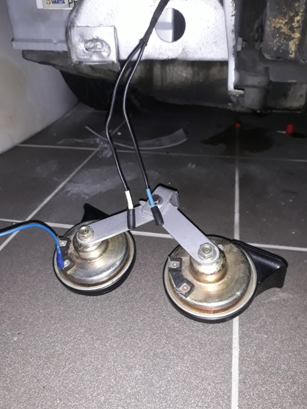

Diese Hupen würde ich nicht einbauen!
Diese wären besser: www.franzose.de/de/Alle/Alle/Elektrische...-Sonstiges/ANR14153/
Die Neuen Hupen haben alle 2 Anschlüsse! 1x Masse 1x Signal
Also: du mußt die Kabel auf Flachstecker ändern und jeweils von der Hupe ein Kabel an Masse.
Der SM hat ja eine Doppelbetätigung: Leicht ziehen, es geht nur eine kleine Hupe (für die Stadt). Ganz durchziehen, die erste und die zweite trööten gemeinsam UND die Fanfare geht!
Die alten Hupen kann man sehr gut Restaurieren, wenn die Magnetspule noch gut ist!!!!
-- Diese wären dem Original sehr ähnlich!!: ebay: 191669688695
www.portal4more.com/2cv/hupe.html

Kabel
15 Apr. 2022 20:11
Schönen Abend
Für die zweite Hupe habe ich ein blaues u.ein weißes. Ich muss dann noch eine Brücke schaffen.Ich glaube das es keine orginale ist.V.G.Joachim
