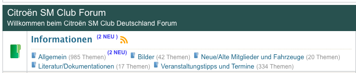

Re: Hilfe gesucht
13 Nov. 2021 09:32
Neee! Auch bei mir zeitgt sich immer 1neu an in der Überschrift Allgemeines, und wenn man dann aufmacht, ist nix neu. Ab 3 Neu ist dann ein echter neuer Eintrag zu sehen.

  • Beiträge: 768
Re: Hilfe gesucht
11 Nov. 2021 13:07 - 12 Nov. 2021 08:57
Hi Uli,
seit du vor ein paar Tagen dieses Thema umbenannt und mit dem Ursprungsding verknüpft hast, wird in der Themenansicht "Informationen" --> "Allgemein" immer "NEU" angezeigt. Das heißt es zu öffnen und zu schließen reicht nicht, um folglich als gelesen zu gelten und nicht mehr als "NEU". Das beobachte ich auf zwei Browsern und sollte wohl auch sonst zu bemerken sein?
Lässt sich da was machen, dass sich das ändert?
Letzte Änderung: 12 Nov. 2021 08:57 von CSM Stefan.
