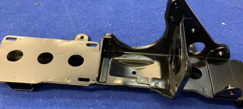

... Ob der genau den von Cyril Sars entspricht vermag ich nicht zu sagen.
Der von CS sieht etwas anders aus, ihm fehlt die schräge Kantung für die Einstellung der Keilriemenspannung.
Es macht auch mehr Sinn, dass CS die Langlöcher zur Halterbefestigung quer zum Keilriemenverlauf einzubringen, denn in der darunter liegenden Traverse sind sie in Längsrichtung zum Keilriemenverlauf eingebracht.

Hallo!
Ich habe den Klimaumbau immer noch nicht gemacht...
Hier ein Bild von einem Umbau mit einem Halter der auch diese bogenfürmige Spannvorrichtung hat, Ob der genau den von Cyril Sars entspricht vermag ich nicht zu sagen.
Ich hatte bei H+S sogar mal nachgefragt, die wollten das nicht einzeln abgeben. Ist aber schon wieder anderthalb Jahre her.
Ansonsten hätte ich die Zeichnungen für einen Halter. Könnte man vielleicht auch mehrere fertigen (lassen).
Gib mal Bescheid ob du was erreichst!
Viele Grüße Michael

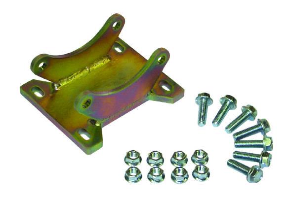

Hallo!
Ich möchte das Thema noch mal aufwärmen.
Welche auf dem freien Markt erhältlichen Adapterplatten passen im SM? Es gibt da diverse aus USA, meist identische Platten, aber auch ein paar Abwandlungen. Teilweise bekommet man die wohl auch hier, ich habe nur von einem SM-Schrauber gehört daß sie nicht recht passen und die Lage der Riemenscheibe nicht ganz fluchtet. Wobei ich das nicht ganz verstehe, weil sie ja eigentlich die Befestigungspunkte eines York nachahmen...
Das sind meist Platten mit zwei Winkeln oder winkelartigen Aufnahmen, hier mal stellvertretend für diverse ebay-Angebote:^. Speziell die oberste Version ist stark verbreitet, mal natur, ,mal schwarz lackiert oder gepulvert:
Dann gibt es noch Vertreter der Spannbogenklasse, die stelle ich mir montiert aber recht hässlich vor:
(Hier die Version bei Cyril Sars)
Das Angebot von Heidrich und Schüller kenne ich - suche gezielt eine preisgünstigere frei käufliche Alternative.
Danke!
Gruß Michael
