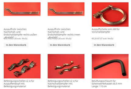

Re: Sound Optimierung nach SM Wiki enttäuschend?
24 Mai 2019 18:35
Die Schellen vor dem und hinter dem Mitteltopf sind identisch. Nur die gehen vom XM. Also die Dinger für € 9,28. Alle anderenS chellen gehen nicht vom XM und müssen anderweitig organisiert werden.
24 Mai 2019 14:16 - 24 Mai 2019 14:25

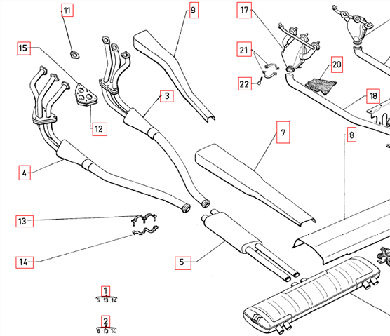

Hat noch jemand Musse,
die Sache mit den XM-Einzelschellen aufzudröseln?
Es gibt doch 6 Doppel-Schellen - gibt es alle als Einzelschellen?
Und: sind nicht die Schellen b) - d) identisch ( habe nicht genau im Kopf)?
a) 1x von den Hosenrohren zum Vorschalldämpfer
b) 1x vom Vorschalldämpfer zum Hauptquertopf
c) 2x vom Hauptquertopf zu den Doppelrohren
d) 2x von den Doppelrohren zu den Endschalldämpfern
3 Bilder:
- Original SM
- Cyril Sars
- online-Autoteile-Händler

Hast Du um die Rohre auch mit Edelstahlwolle ausgestopft oder ist das alles hohl geblieben? Sind es Lochblechrohre? Gleitende Übergänge?
Schellen: Es gibt passende Einzelschellen vom Citroen XM, die man entsprechend festballern kann. Nummer weiß ich net mehr, hat mir mal Volker Hammes gesagt. Man muss die nur da, wo sie aneinander stoßen zwischend en Rohren, etwas abschleifen.
