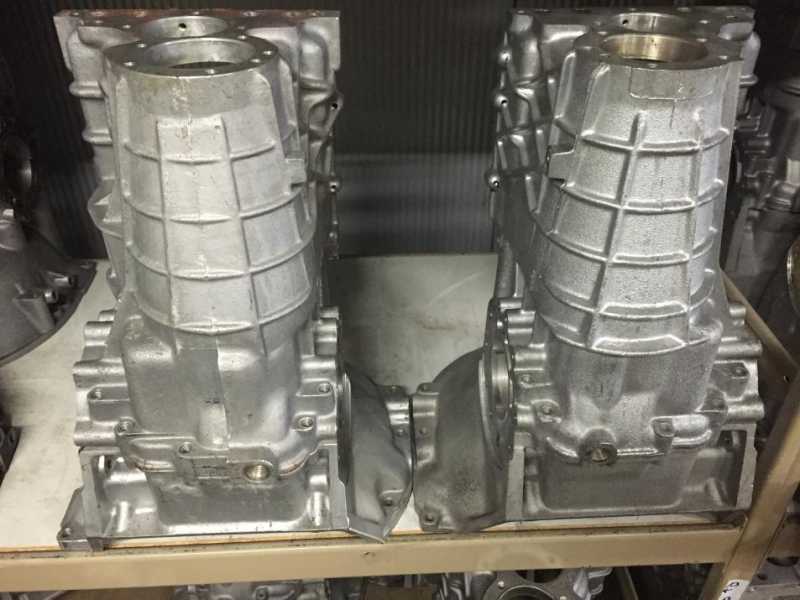

Re: Getriebe
01 Sep 2017 13:50
#127
Also das ist m.E: die erste Dämlichkeit von Cit, sowas doppelt zu bauen. Das ist beim PRV intelligenter gemacht.
Aber an irgend was mussten die Cits ja pleite gehen.

Re: Getriebe
01 Sep 2017 13:45 - 01 Sep 2017 13:46
#128
Links ist das Merak Getriebe, die Deckel sind offenbar baugleich, also nicht gespiegelt, siehe Löcher vorn und hinten..

  • P.Biehl's Avatar
Re: Getriebe
01 Sep 2017 08:16
#129
Die Wellen sind imho nicht spiegelverkehrt. Alles gleich, nur dreht das Tellerrad durch das spiegelverkehrte Hegäuse auf der anderen Seite des Kegelrades. Ich glaube nicht, daß man da auch noch alles umgedreht gemacht hat.

Re: Getriebe
01 Sep 2017 07:02
#130
hier ein Beitrag von Harry Martens aus einem anderen Forum:
Hi
Lotus Esprit Giugiaro gearbox is the same as SM till 1983. It was know as "previous" Citroen. From 1983 to 1988 they used the so called " C 35 "casing. Some internals were also changed.
Bellhousing was specific for Lotus. Turbo and non Turbo.
The Maserati Merak has the same engine as the Citroen SM but in the rear and therefore they needed to convert the rotation of the gearbox. It was completely mirrored. Gearbox casing, bell housing, 5th gear carter and cover. Also internals were mirrored.
Lotus had the luck, their engine rotates in the correct way, opposite to the Maserati engine,so the SM gearbox was a plug and play unit.
See photo, left casing is Merak.
Cheers,
Harry Martens

Re: Getriebe
31 Aug 2017 21:26
#131
D.Trompeter wrote: Merak: Kupplungshebel auf der anderen Seite
Tachoanschluss auf der anderen Seite
Ölstandkontrollschraube auf der anderen Seite
Insgesammt ist das Getriebe spiegelverkehrt!
Vielen Dank für die tolle bebilderte Info!
Dann stellt sich mir die Frage: wenn das Gehäuse mit Aufnahme der Innereien beim Merak spiegelverkehrt ist, inwieweit sind dann die Innereien, Wellen, Ritzel, couple conique usw identisch mit dem SM? Oder ist da ALLES spiegelverkehrt?
Chirale Enantiomere ???
Erfreulich ist aber das breite Grinsen auf dem Gesicht der Mechaniker, die mit echter Fachkunde und Freude an der Arbeit die Getriebe montieren!

Re: Getriebe
31 Aug 2017 06:58 - 31 Aug 2017 07:44
#132
Genau.
das mit dem Tellerrad auf die andere Seite stimmt schon, aber dazu braucht es ein anderes Gehäuse. Umbauen lässt sich da nix.
also Motor mit anderer Drehrichtung braucht ein Merakgetriebe.

Re: Getriebe
31 Aug 2017 06:37 - 31 Aug 2017 06:42
#133
Betrachte das Bild, hier werden Merakgetriebe montiert. Tachoantrieb auf der Seite,
wo auch das Loch zum einstellen des Zündzeitpunkt ist und der Kupplungshebel ist
auch auf der anderen Seite.
Erkennungsmerkmale:
Last edit: 31 Aug 2017 06:42 by D.Trompeter.

Re: Getriebe
30 Aug 2017 21:08
#134
D.Trompeter wrote: Ähm, das angebotene Getriebe ist ein SM Getriebe, und NICHT spiegelverkehrt(Merak)!! Da aber der V8 eine andere Drehrichtung hat, wäre das nichts für den SM!!
Ich hatte den Anbieter angeschrieben. Angeblich wäre es ein modifiziertes Merak-Getriebe für den geplanten Umbau eines Merak auf V8, der dann nie stattfand.
Ich sehe / kenne den Unterschied zwischen Merak- und SM-Getriebe nicht.
Wenn jedoch Motor und (Merak-) Getriebe für den SM 'verkehrt' drehen müsste es doch wieder gehen?
minus mal minus ergibt plus... ?!?
Oder hat heute hier jemand mit Mühe unwissentlich ein SM-Getriebe umgebaut, nur um dann festzustellen, daß das im Merak nicht hinhaut? Ist daran das Umbauprojekt gestorben...?

Re: Getriebe
30 Aug 2017 20:19
#135
Nee, hatte ich schon des Öfteren auseinander...
Entweder SM Getriebe mit 'nem Moder der in die selbe Richtung dreht, oder Merakgetriebe mit `nem Moder der anders rum dreht.

Re: Getriebe
30 Aug 2017 17:02
#136
Loide! Also beim Euro- V6 kann man die Getriebe innen einfach umbauen, indem man das Tellerrad auf die andere Seite montiert. Fahrt/Drehrichtung also alles möglich- obwohl nur Renault und nicht Toyota.
Geht das hier beim SM Getriebe denn nicht?

Re: Getriebe
30 Aug 2017 15:34 - 30 Aug 2017 15:39
#137
