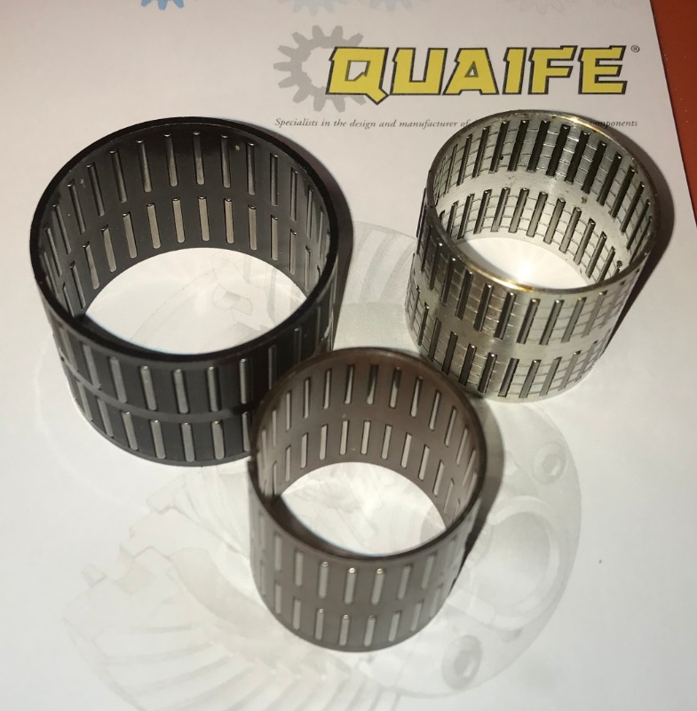

  • Baerentier's Avatar
  • Posts: 363
Re: Getriebe rausholen
14 Jun 2020 11:07
Hallo Harry
Großartig :cheer:
Sobald ich die Teile wieder bei mir habe, vermesse ich Sie und gebe Dir Bescheid.
Oder kannst Du mir aufgrund der Fotos die richtigen Teile nennen?
Bitte schicke mir eine Info an PN
Danke
Liebe Grüße
Hannes
  • harry martens
  • harry martens's Avatar
  • Senior Member
  • Senior Member
  • Posts: 52
14 Jun 2020 09:25 - 14 Jun 2020 09:31
Hello, Ich habe alle lager neu.
chus,
Harry Martens
Last edit: 14 Jun 2020 09:31 by harry martens.
  • Andy's Avatar Topic Author
  • Posts: 12899
13 Jun 2020 19:49
Anderer Weg: Genau vermessen und bei e-kugellager.de und solchen Shops suchen. Da tätest Du dem Club einen großen Gefallen, sowas zu finden.
Die Lager gibt es mit Sicherheit noch wo.
Undw as peterle meinte- als Fiatteile habe ich die auch schon gesehen, scheint zu stimmen.
  • Posts: 363
13 Jun 2020 11:58
Besten Dank für die Tips. Ich mache mich auf die Suche.
Ich wußte gar nicht, dass Fiat und Citroen die gleichen Getriebe hatten.
Wären es ZF Getriebe, gäbe es mit dem Nachschub eher wenig Probleme.
Es ist wir es ist
  • citroen23's Avatar
  • Posts: 573
  • Thanks: 21
13 Jun 2020 09:50
Vielleicht ds-vitesse.com/de/ ?
  • P.Biehl's Avatar
13 Jun 2020 06:56
Französische Schrottplätze
Die ganzen Citroën- und Fiat-getriebe sind baugleich.

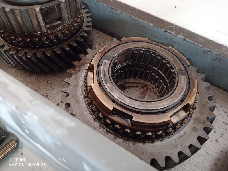

12 Jun 2020 22:06
Bei mir war es soweit. Das Getriebe machte seltsame Geräusche und es stellte sich heraus: das doppelte Nadellager mit der Bezeichnung ZC 9620 174 U war kaputt. Zum Glück hat es der Getriebemensch bei L'Atelier aufgetrieben.(Nr. TT0406006) Corona bedingt dauerte es eine Weile, aber es kam.
Das war der erste Streich, einbauen und..... es macht wieder Geräusche, die nicht hingehören.
Also wieder raus mit dem Getriebe :woohoo: :woohoo:
Es war noch ein Nadellager hin. Das vom 5ten Gang. Nur gab es das gute Stück nirgends als Neuware. Zu Glück bekam ich bei einem der raren Citroen Spezialisten in der Alpenrepublik- Citroenist weiß wen ich meine - ein gutes gebrauchtes. Immerhin
Meine Frage an die Community: wer weiß, wo ich ein neues doppeltes Nadellager wie auf dem Foto (ausgebautes Teil) bekomme?:kiss: Lieber eines auf Lager, denn man weiß nie.
Ich hoffe jedoch, dass das gebrauchte Lager noch die nächsten 50.000 km hält. Mindestens:(
Das Ausbauen des Getriebes hatte zumindest einen Vorteil: der völlig verdeckte Kühler - sicher eine der Ursachen für die Wärmeentwicklung im Kühlsystem :unsure: -
