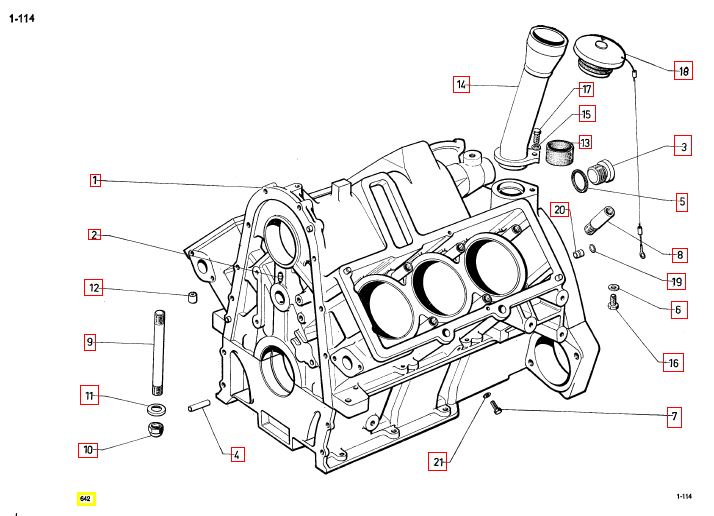

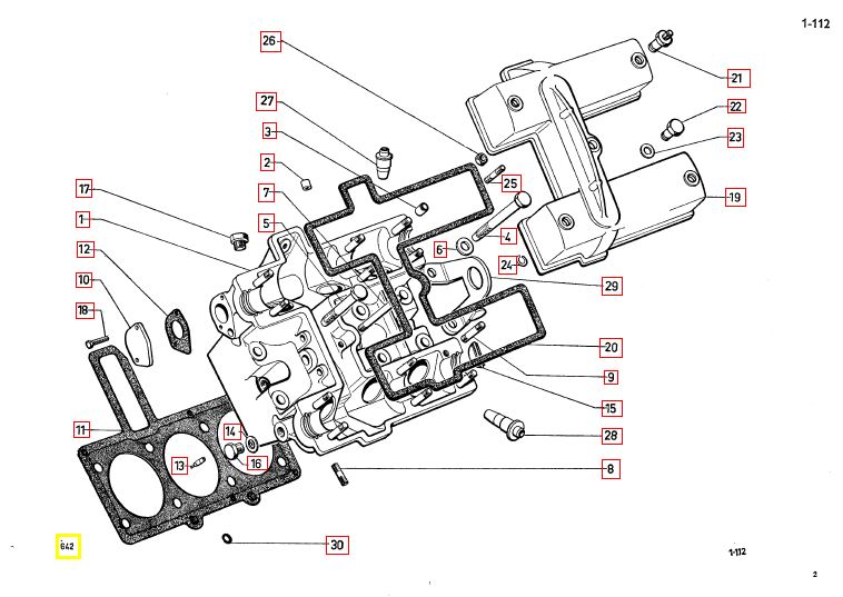

Teil Nr.8 heißt im ET-Katalog tatsächlich Stehbolzen. Ich hatte es als Buchse für die Stehbolzen bezeichnet. Andere sagen Stehbolzenbuchse. Könnte man auch Adapter nennen. Stehbolzen sind für mich immer Gewindestangen bewesen, d.h. beide Seiten haben ein Gewinde und dazwischen nicht.
Jeden diese Dinger sollte man wechseln oder auch nicht, wie hier gerade gelesen habe.
Sollten denn die Schrauben (4,5) auch gewechselt werden?
Was braucht man denn noch so neben der Kopfdichtung, nebst passender O-Ringe, der Ventildeckeldichtung, Stehbolzen und Schrauben?

Genau, die in den beiden Bilder abgebildeten. Die habe ich und sollen/sollten erneuert werden. Stehbuchsen/Stehbolzen. Sind im Ersatzeilkatalog unter der Nummer 8, Nr. S 5 405 649 E als Stehbolzen bezeichnet.
Buchsen für die Stehbolzen sagt mir nichts. Den Begriff kenne ich in dem Zusammenhang nicht.
