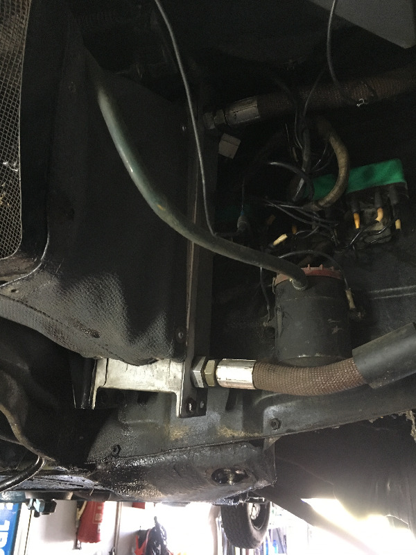

Vincent wrote: Hallo Klaus,
vielen Dank für Dein Angebot.meine Werkstatt hat keine Möglichkeiten in die Schläche etwas hinei pressen zu lassen. Anbei ein Foto. ist dies überhaupt ein originaler Ölkühler? sind hier die Anschlüsse evt. schon umgearbeitet?
bei diesem befund rate ich drindend zu neuen schläuchen.mir ist vor jahrzehnten so ein originalschlauch während der fahrt (wann sonst!!)geplatzt.schläuche kann man sich übrigens selbst anfertigen.ich habe dazu den isaracing katalog bemüht.

"ist dies überhaupt ein originaler Ölkühler? sind hier die Anschlüsse evt. schon umgearbeitet?"
Das sieht sehr original aus

01 Apr 2019 15:49
Hallo Klaus,
