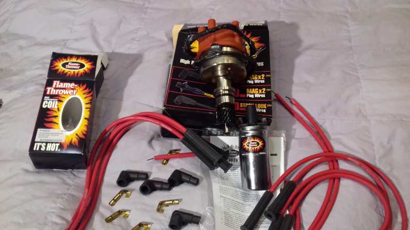

fazit zu meinen beiden zündungen::bei der 123 ist der leerlauf stabiler,weitere vorteile ::gebiß beim IE und unterdruckdose werden ersetzt . die laubersheimer sieht besser aus weil 2 zündspulen . dreht vielleicht ein wenig besser hoch und ein klein wenig elastischer . aber insgesamt 2 top zündungen , die man unterwegs im notfall beide auch ohne stroboscop einbauen kann.startverhalten beider zündungen unter jeder bedingung spitze. hängt sicher zum großteil auch von den top zündkerzen ab.zur wiederholung meine laubersheimer war nicht defekt ,nur das zündkabel zu B1. ich bin also für jede fernfahrt gerüstet. die alten mitglieder werden sich vielleicht erinnern , daß mich die 123 vor vielen jahren schon bis alicante mit wohnwagen gebracht hat!!

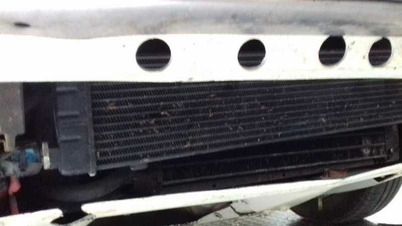

um immer optimalen öldruck zu haben ,kann ein größerer ölkühler nicht schaden

...mit der Pertronix Flamethrower würde ich immer noch Ersatz mitnehmen. die ist bei mir (Bußmann Zündung) schon mal durchgebrannt. Gerettet hat mich dann die dringelassene blaue Bosch von der alten Doppelzündung. Einfach umgesteckt, damit fährt er bis heute.
..ist übrigens ein trickreicher Fehler: Auto geht erst normal los, mit der Zeit wird dann die Spule heiß und der SM bleibt stehen. Haube auf, reingeschaut, nix gesehen und dann springt er auch wieder an, weil die Spule ja ein wenig abgekühlt ist.
Ergo: Wenns an der Zündung liegt, auch mal an die Spule fühlen. Ist die heiß, ist sie defekt.

hiermit rehabilitiere ich die 123 zündung:: zumindest bei meinem SM waren die kritikpunkte nicht der 123 geschuldet ,sondern dem schlechten zustand meines motors . so hat martin juschkus festgestellt , daß bei mir vergasernockenwellen eingebaut waren in meinem IE.bekanntlich ist die zündkurve zum vergaser unterschiedlich. außerdem laufbüchsen und kolben mit 4- 500 ooo km mit ausreichend öl in den brennräumen . und last not least fehlten die phantastischen ngk zündkerzen. heute habe ich getestet mit ölgekühlter zündspule 1,5 ohm bis 40 000 volt.in der stadt drehzahlkonstanz mit klima bei 1000/Umin,hochdrehen bis 6500 ohne zu rucken.also alles bestens . morgen kjommt der vergleich mit der laubersheimer , die nicht defekt war. nein lediglich das zündkabel zu B1 war defekt.für den nächsten urlaub habe ich sicherheitshalber wieder zugeschlagen mit pertronics 8 mm V8 zündkabeln.man kann ja nie genug ersatzteile dabeihaben.!
