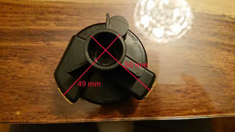

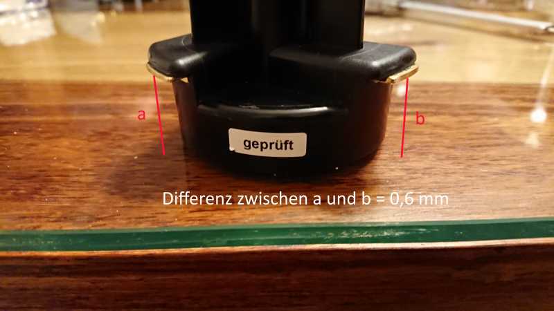

mschneebeck wrote: einen schönen Wochenanfang wünsche ich!
Ich hab mir gestern den Club-Verteiler mal hergenommen und ihn mit einer Schieblehre vermessen. Und zwar einmal den Abstand zwischen dem Ende der Verteilerfingerkontakte zur Mitte (bzw. zu gegenüberliegenden Seite der Wellenaufnahme) und dann den Abstand von den Verteilerfingerkontakten zur Oberkannte des Rotors. In beiden Fällen haben sich unterschiedliche Werte zwischen den beiden Kontakten ergeben (Anzahl Messungen > 5). Bei der Entfernung der Kontaktenden zur Rotormitte ist etwas mehr als 1 mm Differenz, bei den Abständen zur Rotoroberkannte sind es auch noch knapp 0,6 mm. Ich weiß jetzt nicht, was die erlaubten Toleranzgrenzen hier sind, aber mir scheinen die Abweichungen etwas zu groß zu sein, oder? Hab versucht, das mal auf den beiden Fotos aufzuzeichnen:
Außerdem ist der Unterschied in der Dicke der Kontaktenden auch mit bloßem Auge zu erkennen. Hinzu kommt, dass auf dem einen Kontakt Schleifspuren der Abnehmer in der Verteilerkappe zu erkennen sind und bei dem anderen nicht. Für mich passt das eigentlich ganz gut zu dem Symptom, dass der Motor zwar anspringt, aber Null Leistung hat, weil wahrscheinlich nur eine Zylinderbank korrekt funktioniert.
Weißt jemand ob die Wertetoleranzen für den Rotor noch okay sind? Denn wenn nicht, dann würde ich mir mal einen neuen vom Club bestellen und es mit dem probieren.
Markus
habe gerade einen originalrotor und den 200 euro clubrotor vermessen--beide weisen minimale toleranzen auf wie auf obigem bild. der unterschied ist aber , daß meine beiden rotoren funktionieren . ich bin zwar kein maschinenbauingenieur , bin jedoch sicher , daß überall wo bewegung ist auch ein geringes spiel sein muß . es sei denn man ist architekt oder diplombauingenieur und knallt alles fest!!!!!! :evil: .
Markus

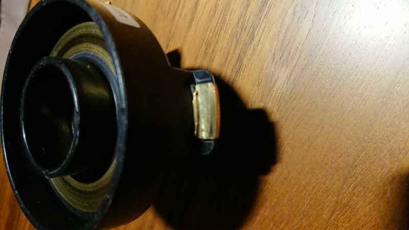

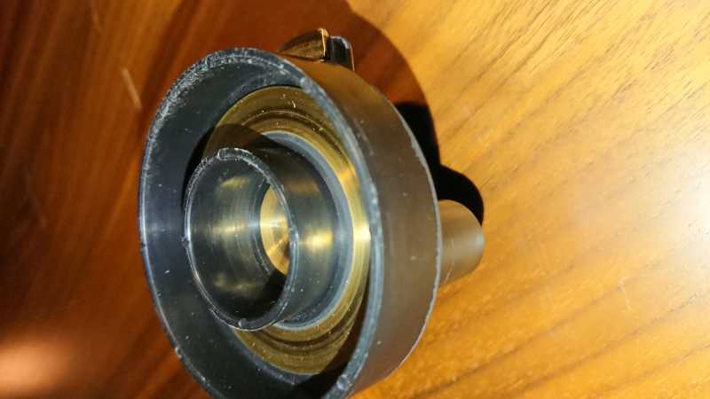

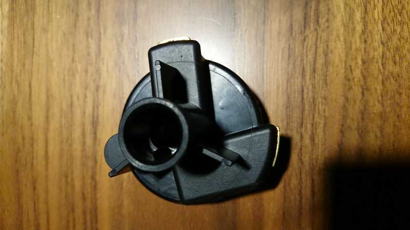

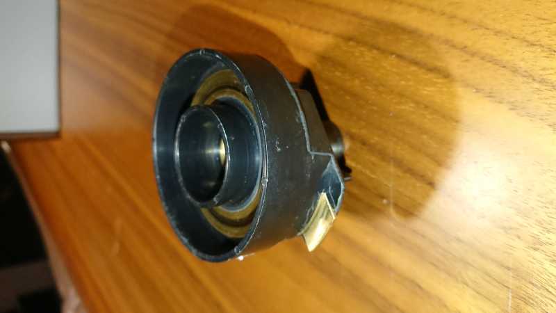

so, jetzt muss ich das Thema doch noch mal aufrollen. Hab ja geglaubt, das jetzt mit dem Club-Rotor alles in Ordnung ist. Leider funktioniert der aber auch nicht richtig. Der Motor springt damit zwar problemlos an, läuft dann aber sehr unruhig im Leerlauf, die Drehzahl schwankt zwischen 1000 und 500 RPM und geht dann bei 500 fast aus. Wenn ich dann losfahre, komm ich keine 10 m weit, dann ist der Motor aus, mimmt auch überhaupt kein Gas an.
Hab dann den ganz alten wieder eingebaut, der früher drin war (sieht ähnlich aus wie der vom französischen Club). Mit dem läuft der Motor tadellos, schnurrt wie ein Kätzchen, nimmt gut Gas an und beschleunigt wie gewohnt. Was kann denn das jetzt sein? Ich hab das Gefühl, der Motor läuft mit dem neuen nur auf ein paar Zylindern... habs auch mit zwei verschiedenen Verteilerkappen probiert, gleiches Verhalten.
Fotos vom neuen anbei...
