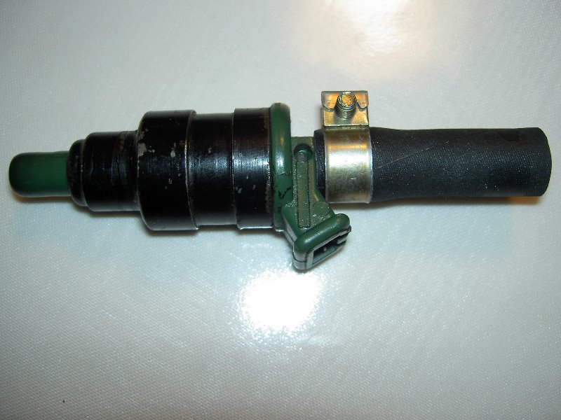

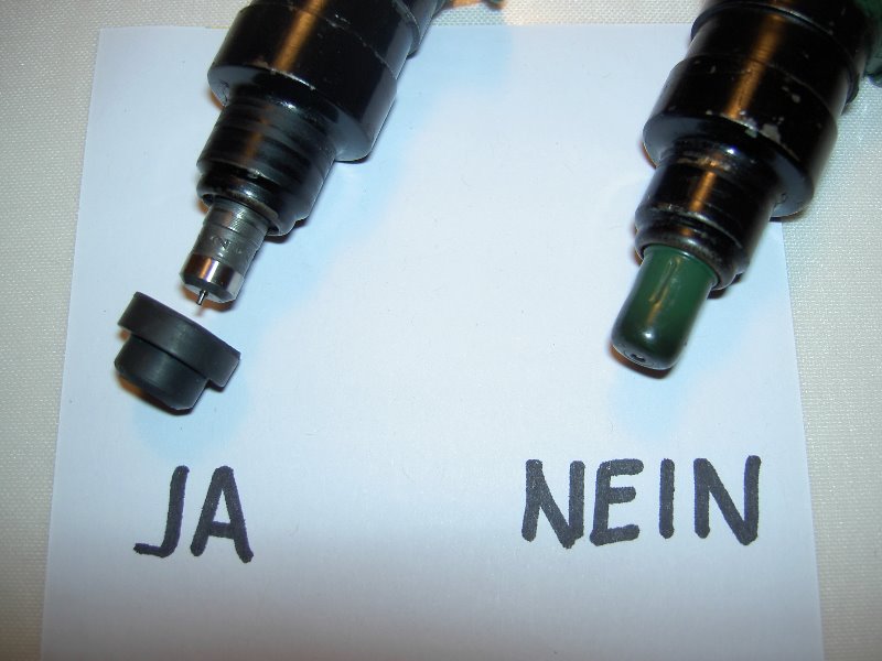

Andy wrote: Plastekappen am IE unten motorseitig? Wird es da nicht zu warm für Plaste?
Also mir sind die gestuften lieber.
Bosch hat irgendwann alle Einspritzdüsen auf die mit den Plastikkappen umgestellt (wie unten ja auch von Steve erklärt). Ich habe die neuen Düsen (wo die Plastikkappen werkseitig drauf sind) mit den separaten Kappen verglichen und sie sehen absolut identisch aus. Sie sitzen auch richtig fest, da wackelt nix und es löst sich auch nichts. Außerdem sitzen die Düsen ja auch noch vor den Zylindern, wenn das andere Plastik an den Düsen das aushält, werden die Kappen das wohl auch...;-) Ich gehe auch davon aus, dass der die Kappen bei Bosch (oder dessen Zulieferer) bezieht. Wie gesagt laufen die bei mir seit 3 Jahren (und sicher mehr als 3000 km) absolut störungsfrei.

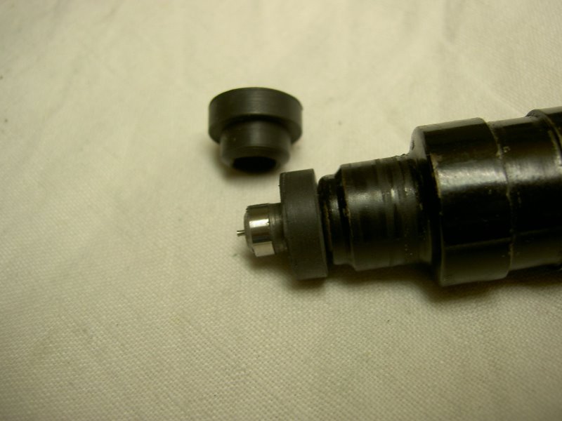

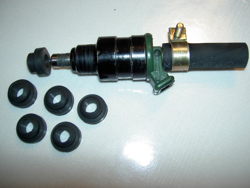

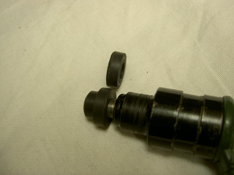

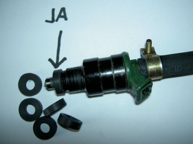

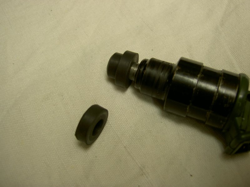

02 Oct 2019 12:58
Hallo Herr Trompeter,
genau wie Andy sagt, sind die kleinen Ringe nicht wie das Original - diese sind nämlich für DS!
Und ich gehe schwer davon aus, dass sich die Ingenieure damals was dabei gedacht haben, die Dichtungen gestuft auszuführen.
Ich käme nie auf die Idee, etwas einzubauen, was so weit vom Original weg ist...

Re: Dichtungen für Einspritzventile anfertigen lassen
02 Oct 2019 11:42
Alles gut!
Nur die kleinen sind nicht abgestuft nach unten wie okinool beim SM.
Macht das nix? Verkokt der Ringspalt dann nicht?

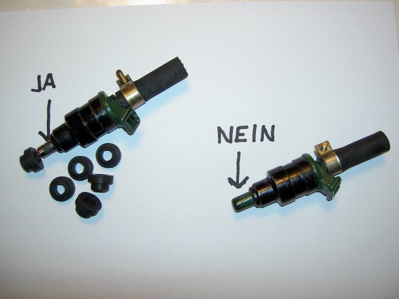

Hallo SM Freunde,
habe meine Mail abgeändert und hier nochmal eingestellt
Komme ja eigentlich aus der Mercedes Ecke, überhole aber auch für alle D-Jetronic Fahrzeug die Zusatzluftschieber, von daher werden mich sicher einige von Euch kennen.
Stelle hier einen Link ein, die Dichtungen lasse ich seit gut 15 Jahren nachfertigen und könnten evtl. auch beim SM passen mit kleinen Modifikationen. Die Qualität ist erstklassig, darauf lege ich sehr viel Wert
Diese Dichtungen passen nur bei der ersten Serie der Einspritzventile, also Metallsprühkopf ohne den Plastikmantel.
Schicke Euch auch gerne das eine oder andere Muster zum probieren zu.
Einfach nachfragen
Ich bin Privatmann und erreichbar unter ebner(ät)Oldtimer.at
Der Stückpreis beläuft sich auf 8,20 Euro das Stück. Der Preis ist der Kleinserie geschuldet
Schraubergruß
Hermann Ebner
