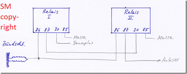

Ein Relais tauscht sich schneller als ein Magnetschalter....und kann man notfalls auf der Autobahn brücken.

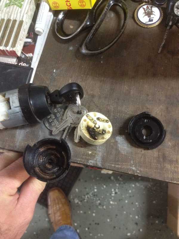

Der Kontakt verschmilzt nicht und klebt nicht zusammen. Hier ist die sichere Funktion gewährleistet.(wenn es eine gute Qualität ist)
Volker hat jedoch Recht, Zündschloss instandsetzen und ein neuer oder überholter Anlassser. Dann hast du Ruhe und brauchst kein Relais.

D.Trompeter wrote: Ein Relais recht doch ;)
100 Amp, puh
Aber was kann es darüber hinaus mehr als ein 30A-Relais um o.g. Risiko auszuschließen?
Bitte um Aufklärung eines Amateurs durch Profi ;)

Kontaktplatte am Zündschloss....

Da man Verbesserungen immer noch sicherer machen kann und ich nicht auf das Relais vor dem Magnetschalter verzichten wollte,
mußte eine neue Lösung her. Da fast alle technischen Komponenten in meinem beruflichen Arbeitsgerät vom Hersteller aus gutem
Grund entweder redundant oder >fail safe< konstruiert wurden sollte diese Philosophie auch in den SM einfließen.
Das Relais was Probleme bereitet hat war ein handelsübliches 12V 30A Kfz-Relais. Um die Folgen einer Fehlfunktion eines Relais
auszuschalten sollten nun 2 baugleiche (höherwertige) parallel arbeiten.
Hier das Schema:
Der Prototyp sieht dann so aus:
... muß noch irgendwo im Motorraum versteckt werden.

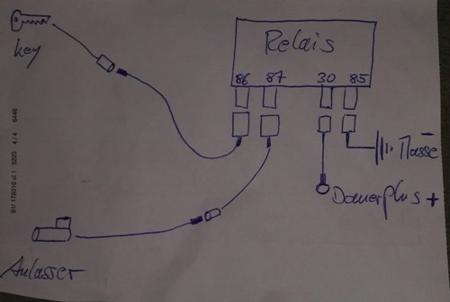

Ok, hier der "Schaltplan" (grob) mit 10 Jahren Verzögerung....
Wie ich darauf komme? Ganz einfach durch ein traumatisches Erlebnis heute morgen...
- Anlassen und Warmlaufen
- nach ~5min Klacken und rasselndes Geräusch im Leerlauf
- vorne nachgeguckt ob Keilriemen gerissen oder Sekundärkette übergesprungen (negativ)
- Zündung aus
- Motor drehte weiter...!
- schnell wieder nach vorne und Kabel zw. Relais und Anlasser getrennt
- alte Kabelkonfiguration wieder hergestellt (Relais gebypasst)
- Anlasser funktionierte noch (halten wohl was aus die Dinger)
- Relais ausgebaut und vor lauter Frust drübergefahren....

welches Relais denn ? Ich mach euch das dann ebbes.
