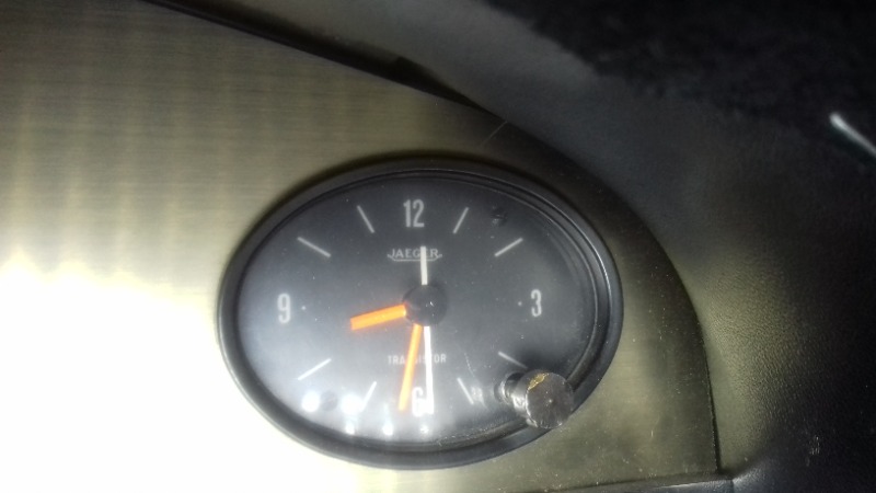

alles original,nur dahinter hängt ein VDO quarzwerk , das seinen dienst verrichtet .

habe hinter das originalzifferblatt und -zeiger ein quarzwerk gebaut . man sieht den unterschied nur weil der sekundenzeiger springt!! funktioniert seit jahrzehnten...
