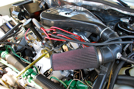

Da hat Andy recht.
A. sieht das bescheiden aus :sick:
B. ist der Auslasskrümmer links nur zwei Handbreit entfernt -> Achtung Kalauer! -> Hot Air bringt keine Leistung her.
Außerdem ist der Motorraum beim SM gut gekapselt. Frische kalte Luft ist da Mangelware

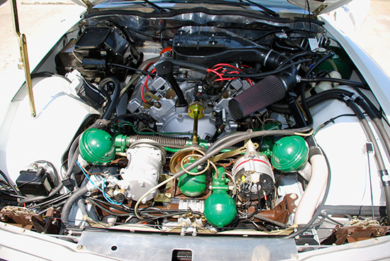

Jerry ist zwar ok, aber mit Lösungend er Amis musst Du vorsichtig sein. Z.b. der abgebildete Lufi, der nur die heiße Luft aus dem Motorraum ansaugt. So ein Quark!

Jetzt würde mich aber erst recht euere Meinung interessieren -
wenn man einem Sportluftfilter fährt, wie viele Amis,
oder gar mit Gittern oder Strümpfen auf den Ansaugtrichtern,
dann sollte man den Vergaser doch wohl neu bedüsen, oder?
Ansonsten fährt man ja bei z.B. Vollgas zu mager, da man mehr Luft zieht??
Oder ist das zu vernachlässigen?
Anbei ein Bild von einem perfekten Jerry Hathaway SM - er beschreibt übrigens
"K&N air filter for improved hot starting (an OEM air filter also comes with the car)"
www.citroensmforsale.com/citroen73_p4.html
Das klingt als würde er man einfach
wechseln ohne Bedüsung zu ändern??
Was meint ihr?
Last edit: 11 Aug 2014 16:33 by Ernie.

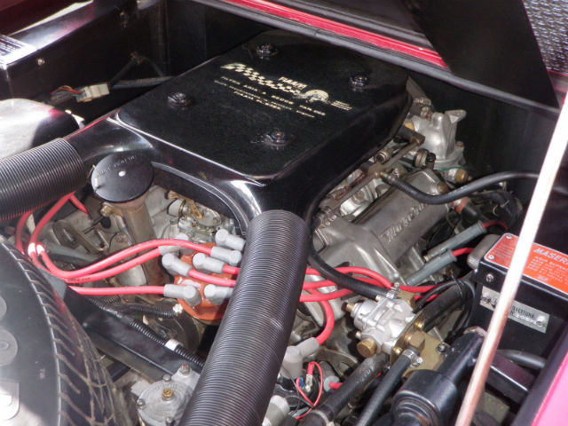

Meinst Du so was?

....hat jemand schon einmal die Merak Airbox gehört? Mit den 2 Schläuchen nach vorne?
Da ist der LuFi ja klassisch als Ring um die Ansugstutzen herumgelegt..... könnte auch nice klingen...
Oder einen K+N direkt am Luftsammler?
Da muss man dann aber die Hauptdüsen vom Vergaser neu abstimmen, da mehr Luft, Gemisch magerer,
oder liegt das noch "Im Rahmen" ?
