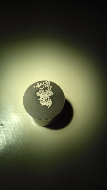

Ich hab nach meinem Motorcrash vor vielen Jahren alle Teile zu Sulzer Metco in Salzgitter gebracht, auf Vermittlung von Henny, der den Veyron- Motor mitentwickelt hat. Bislang keine neuen Probleme mehr sichtbar (abgesehen davon, das der Motor beginnt, wieder eine Ölsardine zu werden). Vielleicht sollte man diese Kontakte mal einsetzen, um rauszufinden, was wirklich das Problem mit der Härtung ist. Im DS- Club gab es dazu einen interessanten Thread, ich hatte das ja schon angerissen.

Du weißt schon, dass das Polieren die Oberfläche nicht härter macht, sondern nur die Unbenheiten "verschmiert"? Falls polieren bei gehärteten Flächen überhaupt geht.
Wenn, müsstest Du die Oberflächen schleifen lassen und anschließend neu und tief genug nitrieren. Leider sind diese Nitriervorgänge hierzulande nicht mehr so machbar wie früher dank der übereifrigen Industriezerstörer von den Grünen, so dass man damit ins Ausland ausweichen MUSS. und die können es vielleicht wieder fachlich nicht.
Musst zu Härtungen von Motroteilen nur mal im Web suchen bei nicht gescheit gehärteten Nockenwellen von BMW und Mazda und anderen.....
Daher tut man gut dran, mindesrtens für den SM NOS- Ware für den Notfall am Lager zu haben.

werde meine original stössel polieren lassen. haben schon 400 .000 geschafft , werden also auch weiterhin besser funktionieren als der nachbau.wo wurde der nachbau gefertigt?? in afrika,china oder polen??

Das hatten wir so ähnlich bei DS- Tassen von Sassen im DS-Club-Forum. Da war es wohl eine nicht korrekte Härtung - nur oberflächlich gehärtet, aber nicht in die Tiefe. Die Härteschicht walkt dann durch, auf dem weicheren Untergrund, und bricht auf und trägt ab.
Eventuell hier dasselbe ?

meine alten original tassen sind bestimmt 400 tausend km gelaufen.auch die nockenwellen zeigen abnutzung. wer kann etwas zur nachbau qualität sagen.lieber hätte ich einige tausender mehr in original teile investiert"!!!

was ist das??ist dieser schmetterling normal.?schlecht nitriert,warum sind die tassenstössel bei der firma bergmann x mal soteuer??
