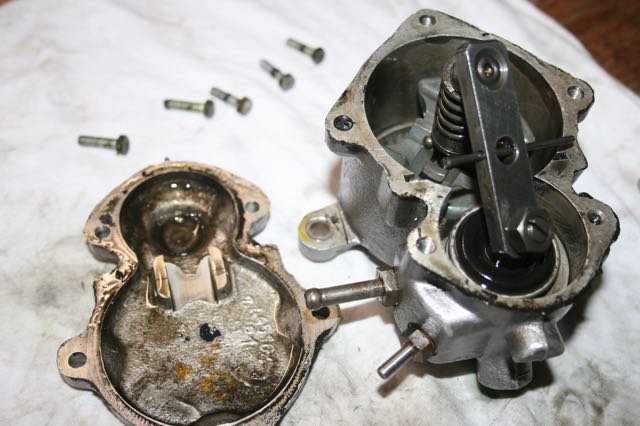

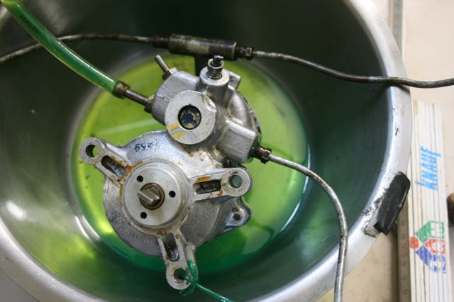

Test Fliehkraftregler:
Druckanschluß mit 160bar.
Am Regelausgang Manometer anschließen.
Am Leckölausgang (das ist der kleine Anschluss) darf kein Öl austreten!!
Am Rücklauf (der größere Anschluss) MAXIMAL 5 - 10 Tropfen in einer Minute!
Bei der Vorbereitung des Tests den FKR entlüften! Das kann man durch merfaches drücken auf den Antrieb erreichen.
Der Druck sollte ca. 20bar, im ruhigen Zustand sein.
Bei einem CX FKR vor dem Umbau sind diese oder bessere Werte notwendig, sonst bringt das nichts, mit dem Umbau!!
Ein neues Teil hat Max. 1 Tropfen/min.!!!
Bei Instansetzungen ist oft auch ein Schaden im Bereich der Fliekraftgewichte. Die Feder ist ausgeglüht weil das Kugellager festgefressen hat, dadurch auch die Aufnahmepunkte der Gewichte irreperabel zerstört. Solch ein FKR ist Totalschaden! Bei einigen reicht es noch, durch Ersetzung von Feder und Kugellager, die Mechanik wieder instandgesetzt zu bekommen.
Jochen SM-13 schrieb: Korrigier´ mich mal einer von den cracks - aber ich meine, der grüngefüllte Schlauch ist der Lecköl-Schlauch.
Letzte Änderung: 18 Dez. 2016 08:01 von D.Trompeter. Begründung: Ergänzung
Genau wie René vermutet, habe ich dessen Tropfgeschwindigkeit bei einem gegebenen Druck mit dem Ersatzteil aus dem CX verglichen.
Ach so, Andy, Du hast ausnahmsweise mal unrecht - nicht immer flutscht es hinein. Bei Dir offensichtlich, bei Achim auch, aber nicht immer. Leider nicht.

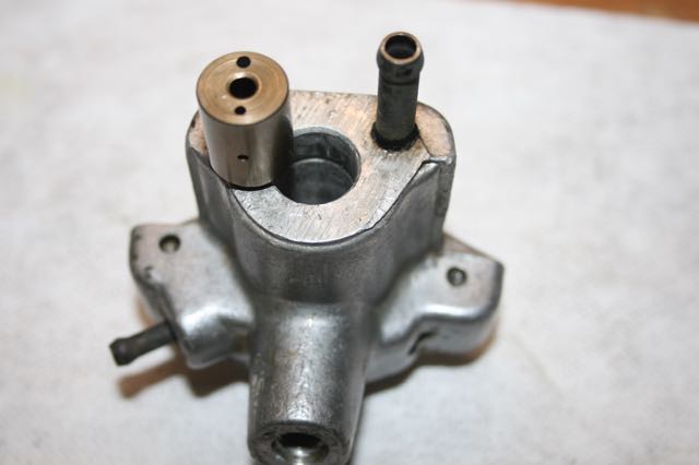

Eher schwierig, der Kolben und die Büchse verschleißen. Da gibt es keine Reparatur. Die einzige Chance ist, sich einen FKR vom CX neu zu kaufen (CX- basis) oder einen zu ergattern von den frühen XM mit Diravi. Da baut man dann die Büchse aus, fräst noch einen kleinen Kanal und schrumpft den neuen Kram ein in den SM FKR. Der Kram ist im Wesentlichen baugleich. Von den Kaufkosten von ca 500-600€ meiner Kenntnis nach verwendet man ca 5% des gekauften Teilegewichts, den Rest wirft man weg.
Der Umbau ist nur dann einfach, wenn man genau weiß, wie es geht. Dirk Trompeter weiß wie.
