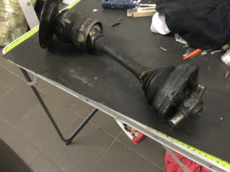

  • Joachim
  • Joachims Avatar Autor
  • Beiträge: 273
Re: Vibrationen ab 140
01 Nov. 2023 17:57
  • Joachim
  • Beiträge: 273
01 Nov. 2023 18:03
Müssen erst mal gerichtet werden die orginalen
