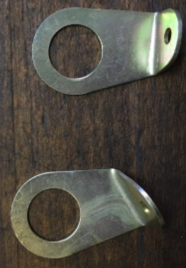

Die Feder vielleicht DS Vergaser? Ich hab sie mal wo gesehen meine ich. Ich habe die Feder immer aus Edelstahl- Federmaterial nach gemacht. Wenn Du keine findest, kann ich Dir ein Stück Feder runterschneiden, musst dann halt die Enden hinbekommen. Das wäre ausnahmsweise etwas preiswerter, wei ich nicht viel Arbeit mit habe.

Vielen Dank für die Tipps.
Die Drahtspange am vorderen Zylinder ist noch vorhanden.
Jürgen

Eine einfache, additiv einsetzbare Lösung halt. Aber auch eine, die "Spezialisten" schnell wegwerfen, wenn sie nicht wissen, für was die Teile sind.
Schau, wenn Du die Dynamik machst, dass da auch am vorderen Zylinder diese Omega- förmige Drahtklammer den Zylinderkorpus am Rahmen hält, sonst platzt der. Ist auch Bild im Teilekatalog dazu, und die fehlt oft.

Sehr gut, danke für das Foto, Volker!  (ich meine, es wurde häufiger schon mal hier gezeigt, aber dennoch immer wieder gut)
