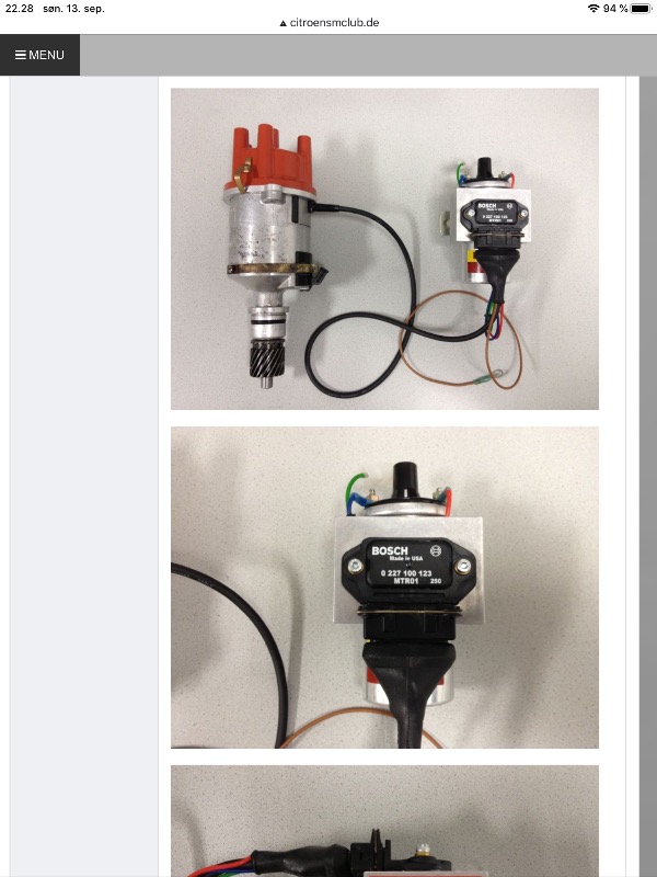

Wenn die Bosch-Zündanlage über das Bosch-Steuergerät 0227100008 geregelt ist, braucht der Bosch-Verteiler 0237406003 KEINEN Unterdruck-Anschluss !!!
Dieser wäre bei Betrieb ohne Steuergerät ggf. zu finden am ersten Vergaser vorn, Richtung Fahrerseite.
@Jürgen: Kauf dir mal oben genanntes Steuergerät, gibt‘s online von gebraucht und hässlich für 100 € bis NOS OVP für 800 € und verkable das nach Andy‘s Plan. Damit läuft der Motor wunderbar weich und rund, bei guter Vergasereinstellung schöner als ein IE !!!
Gerade bei #eBayKleinanzeigen gefunden. Wie findest du das?
www.ebay-kleinanzeigen.de/s-anzeige/pors...&utm_content=app_ios

das Steuergerät 0227100008 ist zusammen mit dem Umbau des Kabelbaums eine richtige Lösung. Von Heisstartproblemen abgesehen funkt der Boschverteiler gut mit dem kleinen Bosch Steuergerät , wie es auch Rootselaar es gemacht hat. (siehe Anhang und ohne Unterdruckschlauch).
Dieser ZV ist anscheinend eine Kopi der teuren Bosch Ausgabe.
