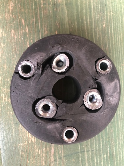

Re: schaltzug
29 Aug. 2019 10:02 - 29 Aug. 2019 10:03
Nur zur Illustration:
Zwei der Gewinde waren bereits weitgehend ausgerissen !
Letzte Änderung: 29 Aug. 2019 10:03 von citroenist.

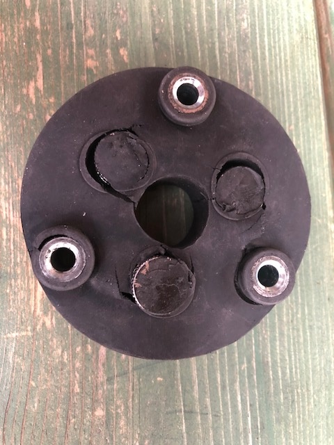

Re: schaltzug
27 Aug. 2019 23:15
#36
Bei mir sind die beiden, neuen Hardyscheiben (Zwischenwelle), vom Club, wieviel km weiß ich nicht, bin jetzt zu faul, um auf der Rechnung zu schauen, jedenfalls nicht viel (ca.4000 km), seitlich schon am aufreißen. An den Stellen, an denen die Gummischeiben an den Zahnflansch hinten und vorne, an die Riemenscheibe der Pumpe, geschraubt werden. Hinten 2 Risse, über die gesamte Breite und vorne fängt es jetzt an einer Stelle an. Hinten kann man an einer Stelle schon leicht die einvulkanisierte Hülse, zur Druchführung der Schraube, sehen.
Hat das noch jemand?
Jörg Knoch

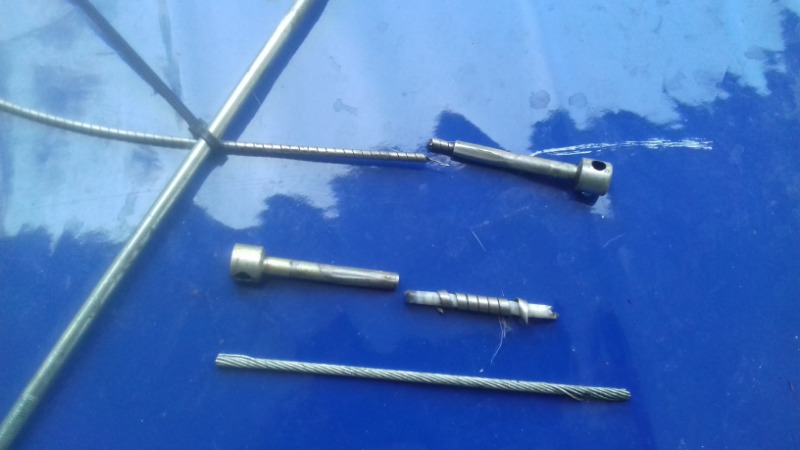

Re: schaltzug
27 Aug. 2019 14:18
#39
der obere zug ist von blondeau der untere von SM club 2006. blondeau hat also 3 jahre länger gehalten!
