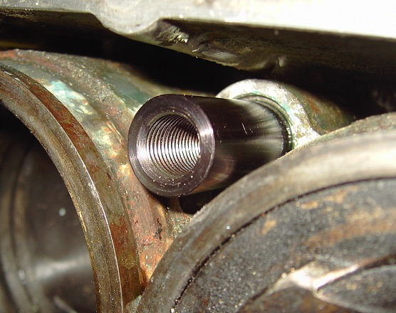

@ René
Buchsen für die Stehbolzen erneuern?
Bitte kläre mich auf.
Wo sollen die (erneuerbaren) sein?

Guten Morgen Rene,
ich könnte Dir meine Stehbolzen anbieten (16 St.) Sind funkelnagelneu. Ich habe sie vor 3 Jahren nicht gebraucht. Ich habe von 2 SM-Fachleuten, unabhängig voneinander gehört, dass die Gefahr, dass ein Stehbolzen abreist, bzw. aufplatzt, überwiegend bei Wagen der Fall ist, die nie mit Kühlerfrostschutz befüllt waren. Sprich, Wagen die z. B. in Südfrankreich, oder Italien gelaufen sind. Deutsche Wagen, so auch meiner, waren mit Kühlerfrostschutz befüllt und hatten das Phänomen weniger, oder gar nicht. Mein SM auch nicht.
Jörg

Erneuert man die Stehbolzen? Mir wurde gestern nahegelegt auch die Buchsen für die Stehbolzen zu erneuern. Wo gibt es die, habe ich vergessen gleich zu fragen.
