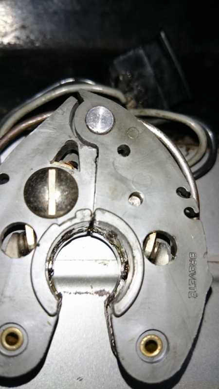

Hallo zusammen,
nachdem ich nun endlich und mit Hilfe des sehr hilfsbereiten D-Jetronic Forums in Oldtimer.tips den Fehler in meiner Einspritzanlage gefunden habe, bin ich nun auf der Suche nach einer Problemlösung.
Probleme hab ich gleich zwei:
1. Das Gebiss des Zündverteilers ist mittlerweile so abgenutzt, dass eine Öffnung nach Verstellung auf den Maximalwert noch erfolgt, aber nicht absehbar ist, wie lange das überhaupt noch funktioniert.
2. Die Unterdruck-Verstellung des Zündverteilers ist defekt, was zu einer falschen Zündung im Leerlauf und niedrigen Drehzahlbereich fürt, was wiederum das Ruckeln und die schlechte Performance im unteren Drehzahlbereich erklärt.
Das Gute an diesen zwei Probleme ist, sie können mit einem Ersatzteil behoben werden.
Das Schlechte daran ist, dieses Ersatzteil ist allein gebraucht sehr teuer und man weiß nicht, ob und vor allem wie lange es funktioniert.
Daher liegt für mich die Überlegung nahe, gleich auf eine elektronische Zündung umzubauen,
So wie ich nach meiner Recherche feststellen konnte, gibt es einen Zündung von Luminition und auch 123 hat(te) eine SM Version im Katalog.
Nun meine Frage, gibt es eine definitive Empfehlung für einen Zündverteiler, der a. Die Unterdruckverstellung korrekt vornimmt und der b) verfügbar ist und wo ich nicht erst meinen Vertreiler hinschicken muss?
Die hier klingt ja genau richtig, nur finde ich nirgendwo eine Bezugsquelle dafür: www.123ignition.nl/id/16.html
Im Forum wird ja der Einbau der Luminition erklärt, die fahr ich ja auch in meinem Triumph Stag. Nur braucht es dafür ja zwei davon und auch ein externes Steuermodul.
Gibt es hier noch irgendwelche Erfahrungen mit anderen Zündungen, für die kein riesen Umbau notwendig ist und ich wohlmöglich noch 4 Wochen auf den SM verzichten muss? ;-)
