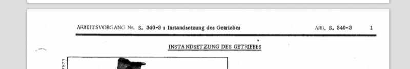

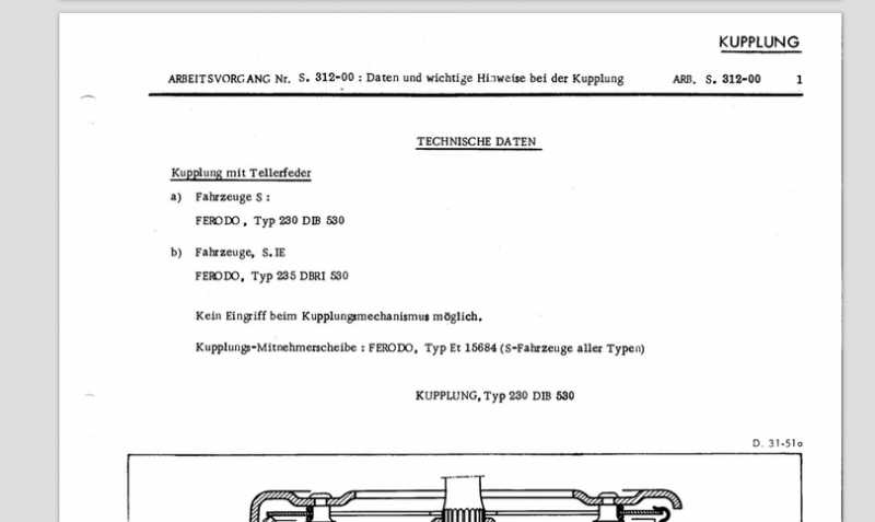

Da muss dann wohl das Getriebe raus. Nun habe ich ihm WHB nachgeschlagen und komischer Weise nix gefunden. Da steht dann immer nur:
Der eigentliche Arbeitsvorgang wird nicht erwähnt. Wenigstens gibt es eine Anleitung zum Ausbau des Getriebes, dem werde ich folgen, und der Kupplungszusammenbau wird eh beim Club bestellt.
