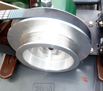

gehören demnäxt der Vergangenheit an!
Die Lima bringt übrigens 100A...
PS: Man beachte das Design meiner Werkbank! ;)
PS PS: Ich hoffe nur, daß gebrochene HY-Pumpenwellen demnäxt nicht häufiger auftreten: Der Zug des Klimariemens ist um etwa 1cm weiter von der Welle entfernt als vorher. Dies bedeutet, ein größerer Hebel zieht an der Pumpenwelle. Auf der anderen Seite liegt der Limariemen weiter in die entgegengesetzte Richtung und bei beiden Riemen ist die Spannung erheblich geringer als bei den Okinoolriemen, da ich bei der riesigen Auflagefläche kaum Spannung benötige.
Würde mal sagen, daß ich das jetzt mehrere Tausend km ausprobiere und dann Näheres berichte. Läärning bei Duuhing sozusaachen. ;)

Schwachsinn!
Gib mal LHM in die Riemenscheiben und prüfe, ob der Kram länger häbbt als der okinoole.
Das ist ne echte Teutonenlösung da auf den Bildern. Wie bei Merdecessen! Sowas machst Du in den armen SM nei?

Selbst gedreht an der Taschendrehbank im Keller o. Fremdmaterial?

Drehen lassen nach Plan. Kostenpunkt 430.- Klöpse für den Prototyp. Die Vorteile dieser Riemen sind die geringere benötigte Spannung, die längere Lebensdauer und die Tatsache, daß man die modernen Komponenten wie Lima und Kompressor alle heute mit diesen Scheiben bekommt. Das ist besser so. Und seit den XMs wird sowas auch bei Citroën verbaut, nicht nur bei Merdecess. Außerdem fahre ich das Auto täglich und will nicht unterwegs bei der erst besten Ausfahrt wegen des Keilriemens 'ne Panne haben. Auch kriegt man diese Riemen zu vernünftigen Preisen an jeder Ecke, nicht wie dieses Babyspielzeug, welches normalerweise die Lima antreibt.

Du solltest Dir um die Spannung am Klimakompressor keine Gedanken machen: ist sie doch virtuell und belastet die Pumpenwelle nicht die Bohne! :P
Oder sind die Bilder handgezeichnete Entwürfe, die der Realisierung harren? B)
PS: Ansonsten schönes Handwerk.

ich sehe das auch nicht als "Schwachsinn", weil ich ein Lied davon singen kann, wie oft einem der okinoole Klumperquatsch um die Ohren fliegt. Seit '85 fahre ich täglich SM und dauernd gab es mit dem Riemen Probleme: Fraach mal V. Albert: Bei unserer Ausfahrt in Belgien neulich hat's mir den Rücklaufschlauch des Druckreglers zerrissen: Riemen leicht verölt: Durchgerutscht, alles putt! Deshalb habe ich auch, wie Ihr alle unschwer auf den Bildern erkennen könnt, ein Distanzstück zwischen Hauptdruckspeicher und Druckregler neigeschraubt und den Abgang des Rücklaufschlauchs nach vorne verlegt. Der geht normalerweise hinten raus und dreht fast direkt um 180° nach vorne. Da ist der in der Biegung dauernd gebloddst! Abgang nach vorne drehen und die Kugel etwas versetzen, schon ist das Problem gelöst...

Passt das mit dem Kühler ?? Oder hast Du den mit dem Mottek an der Kontaktstelle "angepasst"?

Das passt mit der 6-Gang-Version, da ich ja hier den Kühler um 2cm nach vorne versetzt habe.
Baue momentan ein zweites 6-Gang-Getriebe, diesmal mit der kurzen Übersetzung. Daher passt meine verlängerte Speicherkugel in die nächste SM auch rein.

es ist nicht das Material des Riemens, daß sich durch LHM auflöst, sondern eher der Schmier-Effekt, den LHM Tropfen auf den Riemen haben: Die Auflagefläche des Lima-Riemens ist furchtbar klein und daher rutscht der direkt durch, wenn's ölig wird. Dann wird er warm, schmilzt und reißt...
Ich gehe mal davon aus, daß die Poly-V-Riemen nicht so schnell durchrutschen, weil deren Auflagefläche, der Grip also, größer ist.
Volker A. hat deshalb immer eine Büchse Bremsenreiniger mit um beim kleinsten Verdacht auf Riemenölung selbigen komplett zu entfetten. Das hat mir beim Bruch des Rücklaufschlauchs bei der Belgienausfahrt neulich das Leben gerettet: Vor Montage des neuen Riemens haben wir erstmal 'ne Entölungsorgie hingelegt! :) Daher auch mein seither knick- und biegungsfreier Verlauf des Rücklaufschlauchs. Die 180° Kurve im Okinoolen ist der Obermurks!
