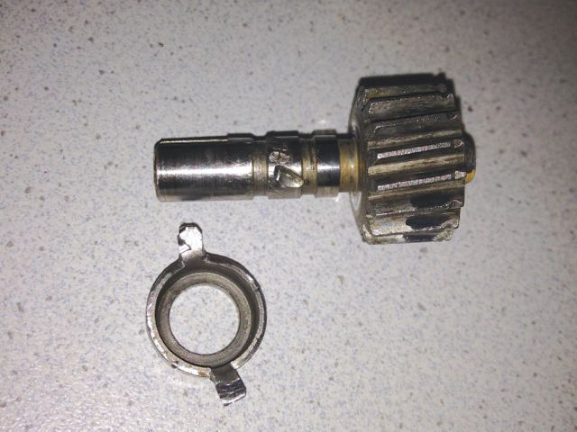

Naja,
also ohne Grund ist das Loch vermuutlich nicht, aht ja in der Serie geld gekostet. Das mit dem Öldruck könnte beim Automat aber anders sein, oddrr??

Dann sag mir, warum Cit beim Automat die Dichtung nei hat und eine andere Plastebuxe nahm. Und warum das Loch in der Welle ist.

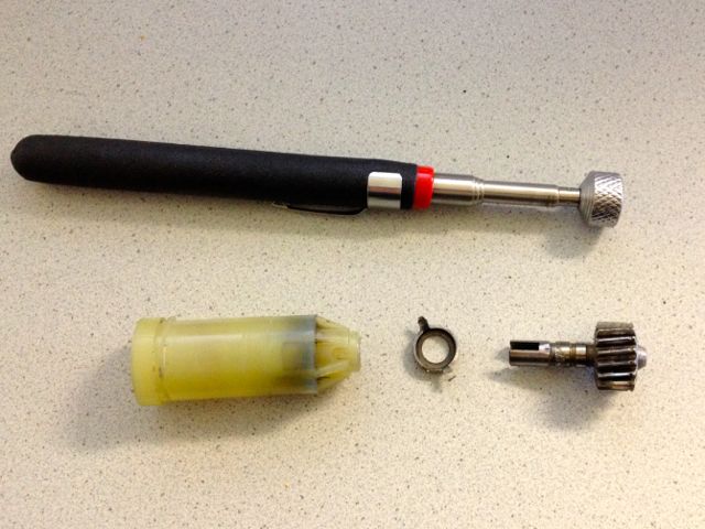

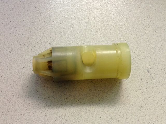

Handschaltgetriebe - ich rate mal mit:
Evtl. ist die Bohrung in der Original-Tachowelle ne Hosenträgerlösung für den Fall, dass die reguläre Be-/Entlüftung des Getriebes (s. Teilekatalog S. 1-331, Part No. 5) verstopft ist und dadurch bei Erwärmung des Getriebes Öl in den Tacho drücken könnte - wobei das Kunststoff-Anschlussstück nun wirklich nicht luftdicht ist und der Überdruck im Getriebe nur sehr langsam mit der (Öl-) Temperatur steigen dürfte.
Unter allen Tachowellen die ich je in den Fingern hatte, ist die des SM die erste mit solch einer Bohrung.
