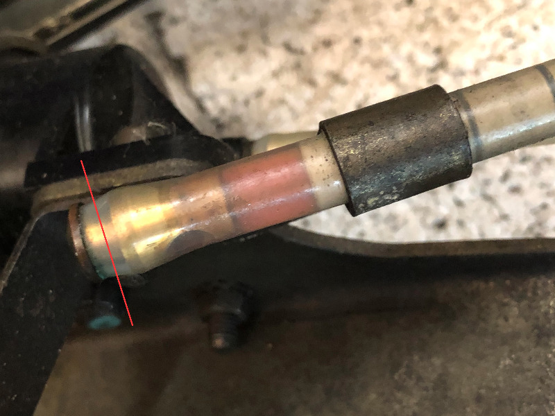

1. Freilegen:
Lösen der Schlauchenden bei von den Geberzylindern (Hinter / linker Federkugel) durch leichtes Aufbiegen der Blech Haltelaschen.
Zurückschieben oder Aufschneiden der evtl. vorhandenen Ummantelung beider Schläuche (am besten mit Schere um Schläuche nicht zu beschädigen).
Der Schlauch mit dem Stopfen muss auf ca. 30 cm frei liegen um an Ihm zu arbeiten.
2. Schneiden (Achtung höchste Sorgfalt) :
Kürzen des Schlauches im Stopfenbereich 2-3 mm neben Kante des Stopfens / der dicksten Stelle in Richtung Schlauchende: (Siehe Bild)
Der Stopfen sitzt Bombenfest, dennoch soll er raus und dann soll der Hahn auch nach Entfernen noch in Schlauch reinpassen und dichten.
Deshalb schneidet man mit Lesebrille ;) / Lupe in Ruhe mit gutem Skalpel / Cutter genau neben der Dichtkante den Schlauch rundum ab.
Nie über Dichtkante Schneiden sondern daneben - 2- 3mm. Sonst ist Stopfen und Schlauch nicht mehr ohne Tricks nutzbar.
Ziel ist ja den Stopfen zu entfernen und am Schlauch immer noch "Hinterschnitt" "Aufwölbung" zu haben,
damit die identische Kante des Hahnes wieder Dichten kann.
Evtl. erstmal nur wenig abschneiden, dann probieren, und sukzessive nochmal abschneiden.
Besser als zuviel. Kommt auch drauf an wie alt und spröde der Schlauch ist - meiner war 45 Jahre alt ;)

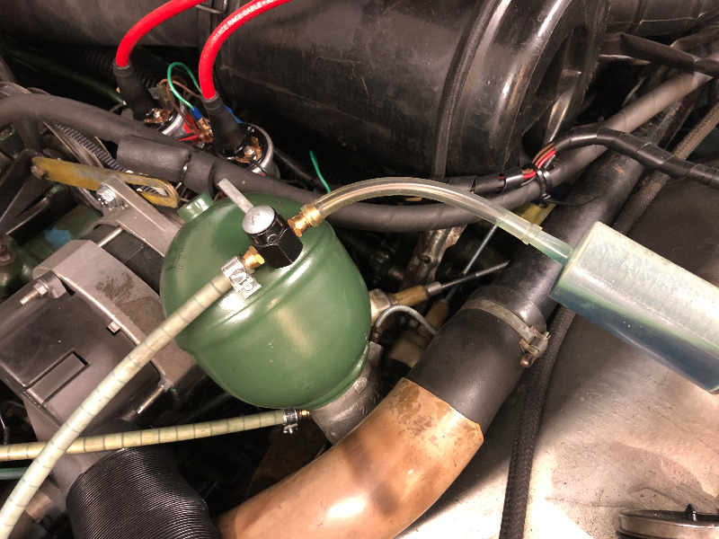

4. Entlüften
Ab jetzt macht es Spass: Schlauch an Hahn anschliessen (Flexibler PVC / Silikon) geht am einfachsten),
Spritze mit Medium füllen (z.B. Blaue Kühlflüssigkeit o.A.je nach System / bitte googeln)
Spritze an Schlauch ansetzen, alles senkrecht halten
Jetzt den Hahn öffnen und Luft / Flüssigkeit aufsteigen lassen.
An Spritze langsam ziehen um Luft und Flüssigkeit aus Leitung zu ziehen bis keine Luft mehr kommt.
Luft steigt oben in Spritze. Eigentlich kann man nun schon durch drücken justieren.
Möchte man aber massiv Entlüften zieht man das solange bis beide Rollmembranen in beiden Zylindern zusammengedrückt sind -
Helfer kann an Geberkolben von Hand nachhelfen, oder man fixiert mit Kabelbindern oder Hilfskonstruktion.
6. Scheinwerfer justieren
Jetzt mit Spritze Flüssigkeit wieder reindrücken (immer senkrecht halten) - Scheinwerfer bewegt sich - bis Scheinwerfer gerade steht.
(Natürlich steht Lenkung auch gerade und Mechanik ist gut justiert - Siehe WHB z.B. "Kerben an Geber Kolben bei Geradeaustellung")
Hahn Schließen, an Spritze leicht ziehen (Druckabbau sonst spritzt es beim Abziehen), dann Schlauch ab, Kappe auf Hahn aufsetzten

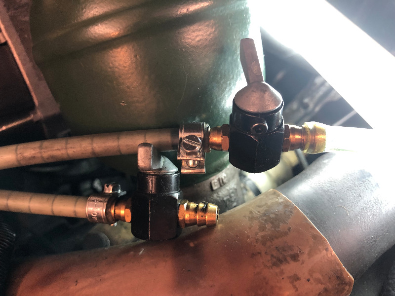

7. Hahn unter Federkugel verstauen, fixieren, Ummantelung der Schläuche wieder Vorschieben o.A., fertig.
Später kann man dann im Frühjahr bei Bedarf einfach Hahn rausziehen, Spritze ran, einstellen, fertig.
