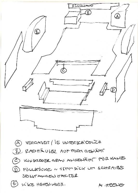

Muster waere natuerlich super, aber ich schaff das auch ohne Muster (hab ja auch das Blech geschneidert - das bracuht auch viele Schablonen) - was ich allerdings benoetige, ist Information zur originalen Aufteilung der verschiedenen Teile - also wenn jemand ein Bild der ausgebauten Filzteile haette oder einfach mal reinschauen koennte, das waere toll - ich kann das nateurlicch auch irgendwie machen, haette es aber gerne original, wenn moeglich - Til

so ohne Muster bekommst Du das nicht hin. Aber irgendwer wird doch den alten, versifften Satz noch haben um ihn Dir als Zuschnitt zu geben.

Danke Andreas - hab mich wohl nicht deutlich genug ausgedrueckt: den Filz werde ich finden - was mir fehlt, ist eben genau das "nach alten Mustern" - bei mir fehlt aller Filz auf dem Boden (Tankabdeckblech, Schweller, Vertiefung hinter dem Tank) - wie war das original? Ich nehme an, dass das Tankabdeckblech bis zu den Radkaesten seitlich und von der Rueckbank bis zur Vertiefung hinter dem Tank ein Stueck ist (flach, einfach) - aber wie ist die Vertiefung geschnitten? Ein Teil fuer die Vorderwand (zum Tank hin)? Ein Teil fuer den Boden und Treppe seitlich?

VW Nadelfilz anthrazit suchen. Mit Muster vergleichen, unter der Bezeichnung hat es mehrere Teppiche, aber beim Großhändler kriegste den vom Golf 1, der passt genau farblich.Dann ausschneiden und nähen nach alten Mustern.
Ankleben mit Pattex. Intelligente Menschen kleben das so, dass man ihn leicht wieder abziehen kann, zumindest da, wo man ab und an mal hin muss.

was nun noch fehlt (war schon beim Kauf so) ist der Teppich/Filz auf der Tankabdeckung sowie in der Mulde hinter dem Tank (Innenkotfluegel, Seitenteile, und Heckabschluss Filz ist vorhanden) - daher meine Frage: wie ist der Filz angebracht? So dass man die Tankabdeckung abschrauben kann oder eingach ueber alles (bis zu den Innenkotfluegeln) druebergelegt? Auf der Tankabdeckung verklebt (meine Klebereste zu entdecken)? Seitlich auf Rahmen auch verklebt? Uebergang Tankbadeckung zu Mulde? Vielleicht kann jemand ein paar Bilder einstellen? Eilt nicht - danke - Til
