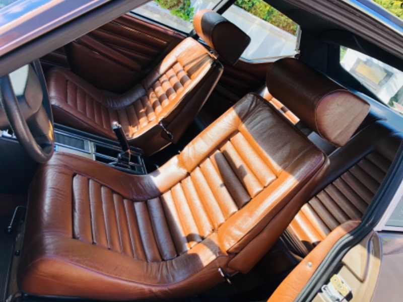

Hab mal geguggt. Nix Brot. die Rippen der Rückbank, Beifahrersitz und meine neuen am Fahrersitz sind genau gleich. Das Leder hält die Form schon.
Ganz schlimm sind immer die "brotförmig" ausgestopften Seitenwangen.

Hallo Jochen,Als Schaum habe ich mir von einem Profipolsterer die Rippen für Kfz Bedarf  zuschneiden lassen.Die Rippenform habe ich versucht, nach den alten Prospektbildern herzustellen. Der Vliesstoff ist ein Polyestervlies

danke für den schönen Artikel im Clubmagazin, der auch (sehr gut!) die verwendeten Materialien genau wiedergibt!
Nach dem Lesen habe ich noch die folgenden Fragen:
1) Sitzrippen-Spec:
Du hast einen PU-Schaum genommen - aber welchen? Es gibt für Weichschäume 3 wichtige Werte: Polyester- oder Polyether-Urethan (wahrscheinlich ist es letzteres), Raumgewicht und Stauchhärte.
Vielleicht hast Du etwas greifbar
2) Sitzrippen-Form:
original ist brotförmig-abgerundet, auf Deinen Bildern nun kastiger - macht das nichts weiter aus, wenn es im Leder steckt?
3) Vliesstoff-Unterlage für Sitzrippen:
eher ein Kommentar: Du sprichst über "muffelig". Zur Vermeidung zukünftiger Muffeligkeitsquellen ist es besser, Polyester-Vliesstoff als raumfeuchtesaugfähiges Baumwoll-Dreieckstuch zu nehmen. Aber ok, ist ein bisschen Prinzipienreiterei, denn es ist ja nicht viel Material.

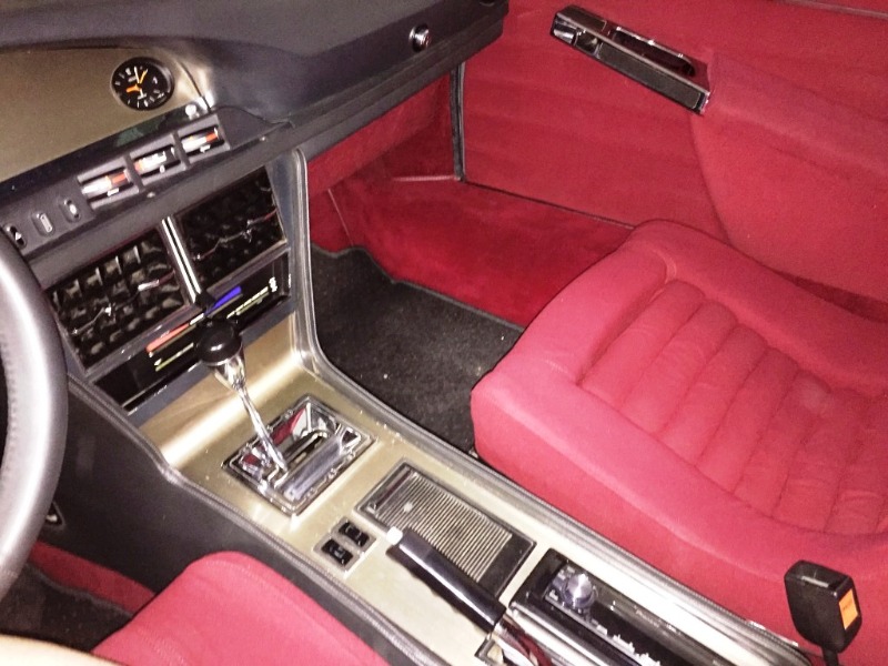

Die roten weiter unten sind ok.
Es geht aber nicht um die Pfeifen- politische Aspekte betrachten wir hier gerade nicht, auch wenn die Pfeifen bei Hannes rot sind.
Was meist von den Sattlern falsch gemacht wird, sind die Seiten der Sitze. Mangels gescheiter Polster stopfen die die nur mit Zeug voll, dann hast Du eine wurstförmige Umrahmung der Sitzpfeifen. Und das ist halt nix

Bei Hannes´ roter Garnitur unten sind die Sitzpfeifen eher flach, wie es sein soll.
