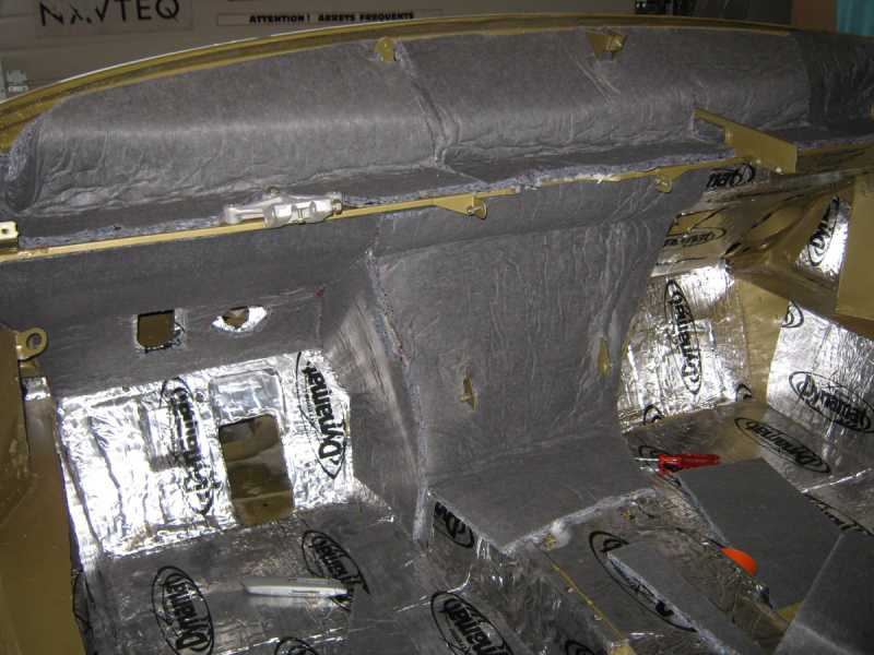

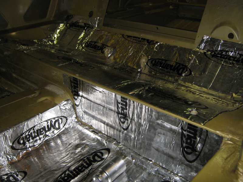

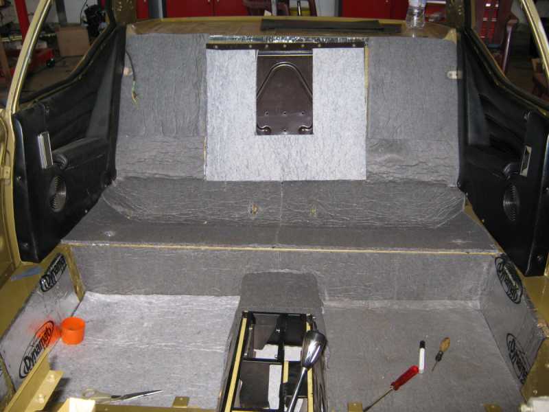

So sah das bei mir aus.
Wichtig ist, dass man immer wieder die verschiedenen Teile zur Probe einbaut - sonst ist schnell ein Schraubloch zu, oder der Rücksitz passt nimmer rein weil die Dämmschicht an gewissen Orten zu dick ist.
Resultat: Das Auto ist zumindest nicht lauter als vorher. Die Wärmedämmung ist im Vergleich zu anderen Autos besser.
Ich habe den Aufwand aber nur betrieben weil ich die ganze Kiste komplett leergeräumt und entlackt habe. Sonst steht meiner Meinung nach der Aufwand in keinem Verhältnis zum Ergebnis.
