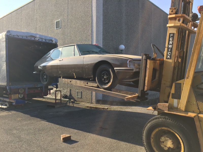

Ja, mein Opa aus Frankreich hat den Wagen 1972 neu gekauft, 10 Jahre gefahren und dann fast 40 Jahre in die Garage gestellt (am Ende im Trailer siehe Bild). Ich habe das Auto 2018 von ihm bekommen und habe den Wagen wieder instandgesetzt. Ein herrliches Gerät die SM... ein absoluter Traum... forever SM :-) Hoffe wir treffen uns mal bei einem Club Treffen, dann erzähle ich dir die ganze Geschichte. Bin ja jetzt auch Mitglied im Club :-) Freue mich schon.
Daniel
