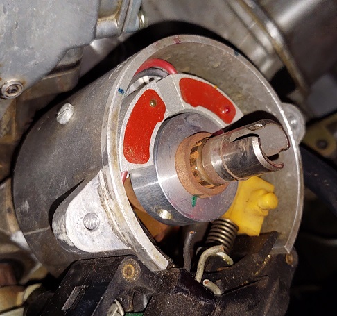

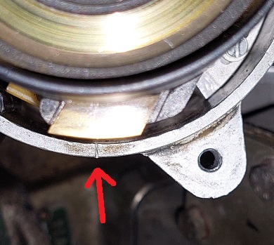

Sieht für mich ok aus. Sooo viele Winkelgrade sind es nicht - ein bisschen früher drehen kannste ja noch.
  • KR-GE-70Hs Avatar
  • Beiträge: 667
Re: laubersheimer
11 Feb. 2022 17:29
Der Finger der Anlage muss dem Abgriff zum Zündkabel zu Zylinder 1 gegenüberstehen. So ungefähr Mitte der Kupferbahn am Finger oder etwas früher reicht.
So etwa?
Oder ein Stück weiter nach rechts die Markierung?
(Finger dreht gegen Uhrzeigersinn)

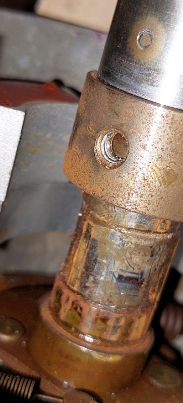

Hallo Carsten
Hat geklappt. Aber mit einem Leihverteiler aus der Niederrheinischen Nachbarschaft.
(Das pm auf der Schwungscheibe steht für punto morto oder  l´interessante rivista de Pietro Moosleitner ?)
Den Verteilerfinger auf kurz vor 1 und da lief er wieder.
Zum Abblitzen muß ich outsourcen da mir die Hardware dazu fehlt.
Die Laubersheimer ging per Post wieder zum kalibrieren nach Landau.
Was mir auffiel ist, daß die 3 Madenschrauben der Hülse so flach sind, daß sie mit ca 3 Umdrehungen auskommen müßen.
Evtl ein bißchen wenig um nachhaltig Festigkeit zu gewährleisten?
Gruß GS

Re: laubersheimer
13 Nov. 2021 17:10
Hab ich damals mit meiner Pertronix genauso gebaut. Du musst jetzt folgende Randbedingungen hinkriegen:
Zylinder 1 in OT, das geht über die Markierung „pmh“ auf der Schwungscheibe, die taucht in dem Loch auf, wo man abblitzt. Achtung, gleichzeitig beim Drehen des Motors, vorn rechts aufbocken, 5. Gang, Rad drehen und gucken, mit dem Daumen das Kerzenloch verschließen, wenn er Kompression aufbaut, dann ist es die richtige pmh- Markierung.
Der Magnetring muss jetzt gedreht werden. Wenn alles verkabelt ist, steck ein Zündkerzenkabel in die Zündspule, ne Kerze rein, Kerze auf Block legen (ich klemm die gern in ein Starthilfekabel, andere Seite an den Block, dann kann man sie dahin legen, wo man sie gut sehen kann). Dann beim drehen wird das Modul auslösen, und da setzt Du es fest. Achtung, der nächste Magnet muss einen Zündabstand von 45 Grad haben, weil zwischen 1 und 2 der Zündwinkel 45 Grad ist. Der zum 3. Magneten ist dann ein 75er, dann ein 45er etc.
Wenn das alles passt, festmachen, Probelauf, abblitzen und fertig. Ich würde Loctite auf den Madenschrauben verwenden. Schöner wärs gewesen, wenn Laubersheimer eine innere Passung des Ringes auf die Welle gemacht hätte, evtl. über 2 Hälften des Ringes, die man dann verschraubt. Hab ich damals nicht realisiert gekriegt.

Re: laubersheimer
13 Nov. 2021 14:42
Hallo GS - bist Du weitergekommen? Ich habe keine Laubersheimer kann also nur generell antworten - Zuend-OT 1. Zylinder ist der Start (entweder Ventildeckel ab oder irgendeine Methode, um die Kompression zu fuehlen) - dann Motor zurueckdrehen, bis zur statischen Fruehzuendung (entweder Marikierung auf Schwungscheibe oder halt Anlasserkranz Zaehne zaehlen) - dann den Ring verdrehen bis die LED was tut (sollte aber auch mit einer Prueflampe an Zuendspule 1 gehen?) - auch solltest Du die Punkte, an denen die Madenscharauben den Ring auf der Achse fixiert haben, sehen, und wahrscheinlich wird dann auch die gruene Markierung zwischen den beiden Gebern stehen???
So sollte der Motor anspringen - dann natuerlich fuer die Feineinstellung abblitzen - viel Erfolg - Til

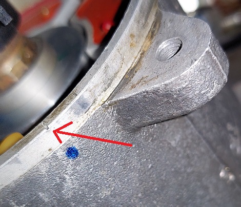

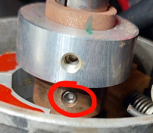

Moin zusammen
Aktuelles Problem mit der ansonsten einwandfrei laufenden Laubersheimer.
Gestern quittierte sie 30m vor der TG im Leerlauf ihren Dienst.
Nach ca. 30min Trial & Error zu 2t wurden , aller Wahrscheinlichkeit nach, die 3 Madenschrauben des Geberringes?
als Ursache ausfindig gemacht.
Die hatten sich nach ca 20.000km gelöst und den Z.Zeitpunkt wohl so verstellt, daß der C114 seinen Betrieb einstellte.
Jetzt muß der Geberring wieder an der korrekten Position fixiert werden.
Hat das von Euch schon jmd nach der Werkseinstellung praktiziert und kann zusätzliche  Tips geben?
Die korrekte Position des Gebers kann, (bei eingeschalteter Zündung?) durch die rot/grün LEDs abgelesen werden.
Motor auf OT 1 stellen
rot eingekreist
Die lockere Madenschraube
Auf dem Geberring ist eine grüne Filzmarkierung.
Die dürfte hoffentlich hilfreich sein.
G.S.
